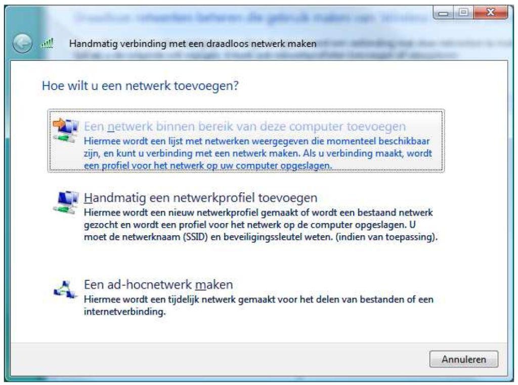

Als je de stappen (voor Vista) volgt uit de pdf moet je dit zien:
Afbeeldingslocatie: http://tweakers.net/ext/f/tYxMrA92KO2Iyanw0R2gIXRs/thumb.jpg

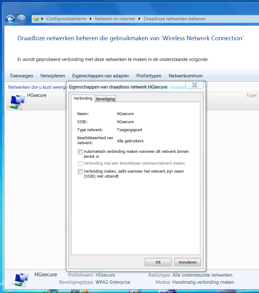

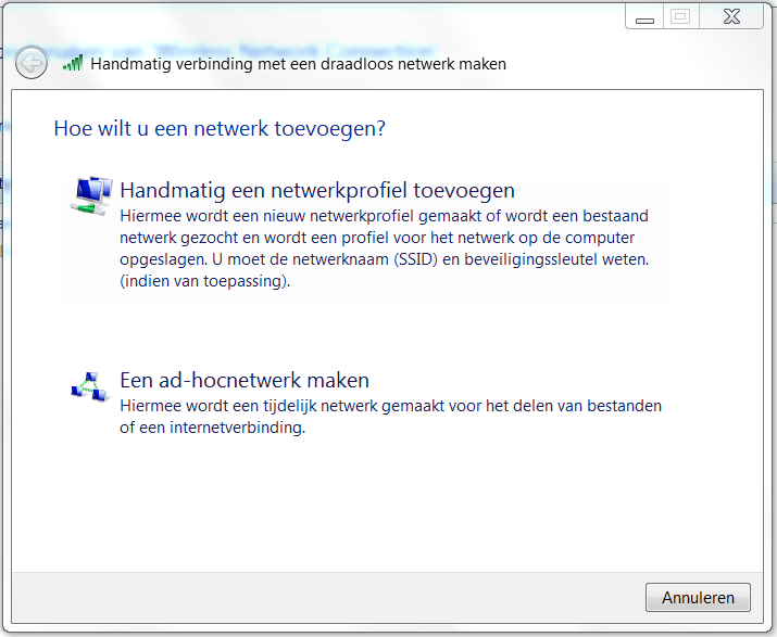

Echter, bij mijn Win 7 geeft ie:
Afbeeldingslocatie: http://tweakers.net/ext/f/Up3IT6Zchtirh9LF7L8wVNNI/thumb.png
M.a.w., de optie die ik nodig heb, ontbreekt... Via handmatig kom ik er ook niet, ik kan wel een hoopje gegevens ingeven, maar Windows ziet mijn 'verbinding' dan als toegangspunt (= acces point???), en ik kan mijn instellingen niet linken aan die verbinding...
Als ik gewoon met het netwerk tracht te verbinden (de gewone, snelle manier) vraagt hij mijn login en pw, dat is goed, maar hij neemt ze niet aan. Dit omdat er nog extra instellingen moeten ingesteld worden (zie pdf), maar ik krijg dus nergens die opties...

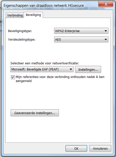

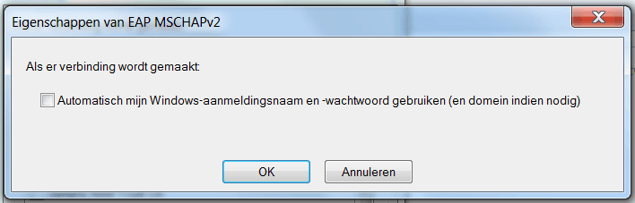

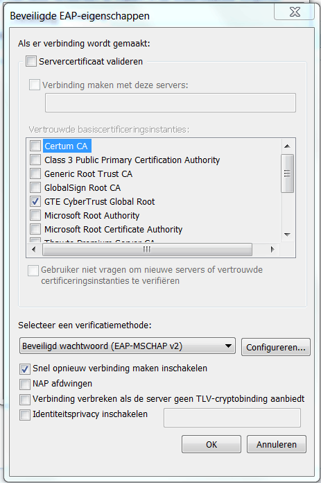

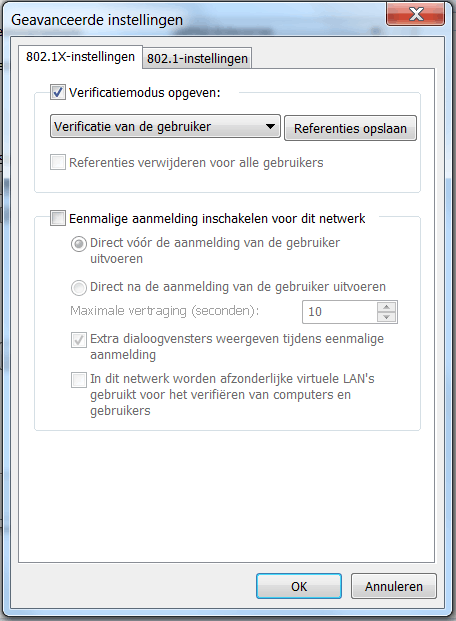

Ik heb ook even wat screentjes gemaakt van de instellingen die ik kan maken, via handmatige verbinding:
Afbeeldingslocatie: http://tweakers.net/ext/f/7xcjiBZbJuarSLWMIwCOhoa3/thumb.png Afbeeldingslocatie: http://tweakers.net/ext/f/RPXpjaQip1v0symJsK90PIvx/thumb.png Afbeeldingslocatie: http://tweakers.net/ext/f/wAEB1R6uEwVMVjPZqIjEkfVm/thumb.png Afbeeldingslocatie: http://tweakers.net/ext/f/uuHUcnMJDJcBhLZTl3IUWGda/thumb.png Afbeeldingslocatie: http://tweakers.net/ext/f/Qa1LMMkOsRMKKsOB5zkNDHps/thumb.png
(5 screentjes dus)
Die instellingen zelf zijn dus wel oke, maar hoe moet je die in hemelsnaam aan de bestaande, werkelijke verbinding koppelen??? :|

Wel, ik voegde steeds via "handmatig een verbinding instellen" als naam voor het netwerk 'HGsecure' in. Daarna verwachtte ik dit te kunnen linken aan 'hgsecure', zoals het draadloze netwerk noemt. Dat linken had ik gezien bij de Vista methode.
Nu, bij Win 7 moet je de exacte naam van dat netwerk ingeven, en dan linkt ie het zelf... Klein detail, maar 'groot' gevolg. Naam veranderen naar hgsecure, en dan de juiste instellingen, en dan deed ie het bij mij. :)
Wat overigens wel raar is, is dat ie 2x naar je login en pw vraagt, terwijl XP en Vista dat normaliter 1x vragen. Maar goed...
