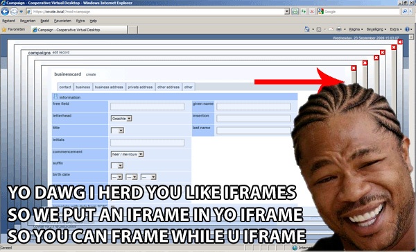

Ik zit met het volgende probleem waar ik eigenlijk geen goede oplossing voor kan vinden. Het gaat met name om NON FF browsers als IE / Chrome en Opera.
Afbeeldingslocatie: http://www.covide.nl/cmsfile/1638
Bij geneste iframes probeer ik de scrollbars van alle achterliggende iframes te verbergen, behalve die van de active. Dit werkt in Firefox helemaal correct, maar in de eerder genoemde andere browsers krijg ik deze niet weg.
Om dit effect te Firefox te bereiken gebruik ik de onderstaande regel javascript:
parent.document.getElementById('frmTest'+getOverlays()).scrolling = 'no';
getOverlays() is het volgnummer van de iframes.
Heeft iemand hier misschien een idee waar dit misgaat?

De overflow = hidden werkt helaas niet op iframes... zou er een manier zijn om de body uit het iframe te halen?
parent.document.getElementById('frmTest'+getOverlays()).body.......
werkte niet. Als we bij de body konden, konden we daar de overflow veranderen en misschien de hoogte op 99% ofzo zetten.

We krijgen geen errors... Maar, bij wijze van test heb ik de volgende code toegevoegd?
var obj = parent.document.getElementById('frmTest'+getOverlays());
alert(obj);
alert(obj.id);
alert(obj.childNodes.length);
met als resultaat:
[HTMLIFrameObject]
frmTest1
0
Terwijl de IFrame toch niet leeg is...

Wat was het effect dat je wilde bereiken?
Dit?
Afbeeldingslocatie: http://www.theheartcore.com/images/tnet/yodawg.jpg
edit: ik kijk nu nogmaals naar het screenshot. Het enige wat ik kan verzinnen is dat jullie oorspronkelijk software voor de desktop hebben gebouwd in VB of Java of zo en het heel normaal vinden dat je nieuwe venstertjes opent op het moment dat je nieuwe acties uitvoert, en ze weer sluit als je klaar bent.
