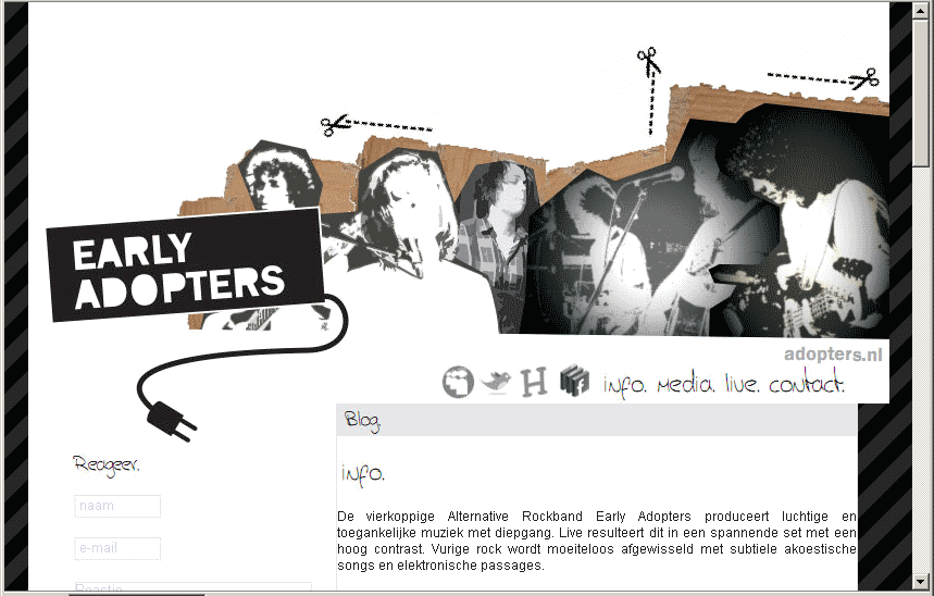

Ik ben bezig aan een vrij simpele layout voor een website in XHTML/CSS.
Ik zet een aantal DIVjes dmv float:left naast elkaar in css. Vervolgens moet ik direct hieronder een nieuwe rij DIVjes hebben. Deze maak ik tevens met float:left;. Vervolgens klopt dit niet helemaal, er zit namelijk een rij van een aantal pixels tussen de twee rijen en hierdoor sluiten de images niet goed aan.
Er zijn nergens rare paddings opgenomen in de CSS en de HTML lijkt ook niets mis mee te zijn. Heb al van alles geprobeerd maar kom er niet uit.
Kan iemand hier mee helpen?
Je ziet het linksboven bij het stekkertje.

De images op display:block zetten? (of vertical-align:bottom)
(kan de case nergens vinden op je site)

Welke images precies? Het gaat verder om background images die in de CSS zijn aangegeven.

Ik heb geen idee wat je bedoelt? Ik zie alleen een kopregel die te breed is t.o.v. content.

Ok, in Internet Explorer 7 is dit probleem wel aanwezig, firefox blijkbaar niet...

In geen enkele browser, behalve IE7.
Als ik je nog een tip mag geven: ontwikkel je basis niet voor IE7, maar voor een Webkit-based browser of FF.

IE8 doet hetzelfde als Firefox. Het effect is dat je je website niet test voor browsers die door 20% + 23% + kleine browsers = 50% van de internetters wordt gebruikt.

Trouwens je gebruikt nu een losse div met als enige doel de banner te plaatsen. Misschien is het in dit geval handiger om de banner (inclusief stekker) als achtergrond te plaatsen in je container...
Verder idd wat Bosmonster zegt... Je hebt je pagina uitgelijnd in IE7, in FF en IE8 is de header breder dan de content. Ontwikkel voor standard-compliant browsers (FF, Opera) en gebruik conditional comments en scripts om het werkend te krijgen in IE7 & 6
