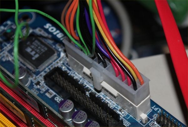

Die verbinding moet je ook maken met de stekker in je moederbord, anders gaat het niet werken. Het makkelijkste is dus een paperclip er vanaf bovenin in te drukken, bij de meeste connectoren is dat wel mogelijk zonder het al teveel te slopen.
Heb je meschien een foto want hoe ik het nu begrijp komt het op hetzelfde neer als met dat ding wat ik al heb :? .
  • TERW_DAN
TERW_DAN
Met een hamer past alles.
Het idee is hetzelfde (de pinnen korstluiten), alleen met jouw connector kun je de voeding dus niet aansluiten op je mobo.
Afbeeldingslocatie: http://tweakers.net/ext/f/w3SWEjDkQvfjZUVR5V7zuL0Q/full.jpg
Ik heb het hier met een stuk draad gedaan, maar het idee is hetzelfde. Op deze manier kun je dus om de PSon van je moederbord heen om te zien of het daar fout gaat of niet.
