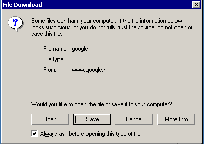

Nou, wat het proces doet is dus een dialog box openen waar ik kan kiezen voor Open, Save, Cancel en More info. Die laatste twee zijn duidelijk uiteraard. Kies ik voor Save dan slaat hij de 'file' (wat dus eigenlijk een URL is, zoals bijv http://www.google.nl) op als een file (zonder extensie). Kies ik voor Open, en dan in het lijstje "Internet Explorer" gebeurt er niks. Er gaat dan ook geen iexplore.exe oid draaien, maar bijvoorbeeld ook geen foutmelding.
Een debugger gaat dus ook niet werken, simpelweg omdat er geen proces is...
In de eventviewer word helemaal niets gemeld met betrekking tot dit gebeuren.
Ik heb dit zowel via een ICA-sessie geprobeerd (met een gewone user qua rechten en met een user met adminrechten), en ook via RDP rechtstreeks op de server (als domain admin, dus met alle rechten). Allemaal hetzelfde resultaat.
Zo zout heb ik ze nog nooit gegeten...
Maar even een screenshotje gemaakt, dit is dus wat ik krijg:
