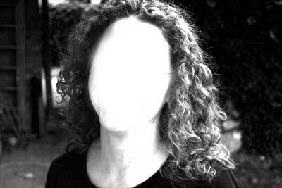

Ik Henk 'm!
Haar extracten op veel verschillende manieren. Een aantal van die manieren ken ik wel, maar bij de volgende foto wil het me niet echt lukken om deze fatsoenlijk te extracten.
Afbeeldingslocatie: http://tweakers.net/ext/f/SQnYze3B8dGCA3BDllF3sGoV/full.jpg
gezicht weggehaald ivm privacy
Hoe kan je nu zoiets het beste extracten. Ik wil dus die achtergrond weghebben.
Geprobeerd:
- Quick mask mode en dan gaan 'schilderen' wat ik wil hebben. Dan er een selectie van maken en wat ik niet nodig heb verwijderen.
- Extract tool aangeslingerd, maar daar krijg ik heel veel vreemde transparanties aan de randen.
- Lasso tool, maar die is niet echt geschikt voor dit.
Ik kan opzich best objecten extracten, maar het is vooral dat gekrulde haar wat hier de problemen geeft. Ik weet dat je ook wel iets kan doen met alpha channels, maar daar ben ik nog niet echt in thuis aangezien ik het nooit eerder gebruikt hebt.
Iemand tips om bovenstaande foto correct te extracten?

Zerora schreef op dinsdag 08 september 2009 @ 09:52:
Ik deed vroeger wel eens de vlakken selecteren met zo'n tool (is dat de extract tool?) en dan de gekke transparanties met de hand verwijderen :) (pixelneuken dus)

Wat ik vaak doe is zoeken in de kleurenkanalen waar het meeste contrast zit tussen het haar en de achtergrond. Hier denk ik dat je best goed resultaat krijgt overall met het groene kanaal (alhoewel de hele foto wat groenig lijkt). Bij RGB moet je dus juist naar het rode en/of blauwe kanaal kijken. Hier het rode kanaal:
rode kanaal
Als je de foto omzet naar CMYK is het Cyaan kanaal denk ik het beste.

Savantas schreef op dinsdag 08 september 2009 @ 10:01:
Nu is de rechterkant al best te doen, maar hoe pak je dan het linkse gedeelte aan? Want daar zit weinig contrast tussen het haar en de achtergrond, welke ook nog eens zeer wisselde contrasten heeft.

Ben bang dat dat inderdaad pixelpielen wordt... Ik zie trouwens net dat in CS4 de extract functie niet meer onder Filter staat... Iemand enig idee waar die gebleven is?

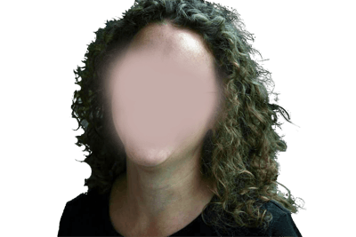

Savantas schreef op dinsdag 08 september 2009 @ 11:19:
Die is standaard inderdaad weg. Maar je kan hem gratis downloaden vanaf de Adobe site.
Overigens heb ik hem nu aardig moet ik zeggen.
Resultaat:
Afbeeldingslocatie: http://tweakers.net/ext/f/jI49uDtpCA9PtoAyeJxpPRnQ/full.png
Het kan wellicht nog wat beter, maar aangezien ik nog 30 van dit soort foto's moet doen. Laat ik het hierbij.
Tips over hoe nog veel beter kan zijn uiteraard wel welkom. :)

ik zou de kleine uitstekende haartjes gewoon weghalen, zie je toch niet als je het op een andere achtergrond zet (mits voor de rest netjes geknipt
mestal use ik ook nog een kleine soft brush (eraser) om het na het knippen weer iets natuurlijker te laten lijken
eventueel colordogde/burn aan de randen om de nieuwe achtergrond ook weer te matchen
  • andromedaan
  • Laatst online: 07-07 22:57
Probeer een lichte shadow eromheen te maken. Distance op 0 zetten zodat je het overal hebt, en je ziet er veel minder 'uitgeknipt' uit. Succes.

andromedaan schreef op vrijdag 11 september 2009 @ 15:11:
Dan zie een vage waas om het hoofd heen. Iets wat ik persoonlijk erg lelijk vindt.
Zerora schreef op vrijdag 11 september 2009 @ 17:06:
Een lichte waas rond de haren is -mits goed toegepast- niet slecht, de kleine haartjes die altijd van de 'massa' uitsteken veroorzaken irl ook een soort waas (bij krulhaar bijv. meer dan gestijld haar). Keiharde omlijning van haar ziet er vaak erg onnatuurlijk uit.

Verwijderd schreef op vrijdag 11 september 2009 @ 17:47:
Met die reden durf ik wel eens een Select > Feather (enkele pixels) + Knippen van geïnverteerde selectie te doen; krijg je ook zo'n fade-randje. Iets wat je met 'echt' haar ook zou hebben. Op werkelijk hoge resoluties durven ze je dan wel eens hierop pakken :X .
Een lichte schaduw werkt ook niet in alle gevallen, geeft soms weer een zwarte rand....
Toegegeven, haar blijft soms wel een pielpunt!
