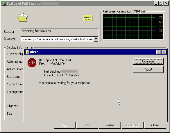

We maken gebruik van TapeWare in combinatie met een HP Ultrium DLT tapedrive. De laatste tijd krijgen we steeds vaker een foutmelding. De foutmelding waar het min of meer mee begonnen is, dat is *BADMID*.
Screenshot:
Tapeware *BADMID*
Ik heb Google al geraaadpleegt en kon dan wel een link vinden, maar als ik dan naar de site ga (van Yosemite Technologies) dan wordt ik geredirect naar de indexpagina van de Baracuda Site - zeker overgenomen. Helaas betekent dat ook dat de suport/forum berichten niet getoond worden en er wordt ook geen Google Cache optie aangeboden. :|
Iemand enig idee wat er mis kan zijn?

Los van het feit dat ik tapeware totaal niet ken: Als de melding steeeds vaker voorkomt, wat gebeurt er als je de tapedrive eens een keer schoonmaakt? Ik lees nergens dat jullie dat periodiek doen. En hoe oud zijn de tapes? leeftijd kan ook een rol spelen, ook bij DLT's.
ik zie :
A process is waiting for your response.
Volgens mij zie je ergens een rood uitroeptekentje (of geel) met de melding dat je het product moet registreren of een andere melding. Hier moet je eerst op reageren voordat de schedule uitgevoerd kan worden.
De tapedrive is al schoongemaakt, dus dat kan het eigenlijk niet zijn - ik zal 'm nog eens schoonmaken, mogelijk dat dit nog helpt... Nieuwe tapes zijn inmiddels ook in bestelling...
Wat ik me vooral afvraag is eingelijk of het probleem niet in de hardware kan liggen (muz de tapes dus) - omdat op softwaregebied niets veranderd is.
Op het moment dat je doorklikt - iets dat ik uiteraard gedaan hebt verdwijnt deze error en komt er een andere voor in de plaats (bijvoorbeeld 'Media in use' oid). Het uiteindelijk eindresultaat is dat de backup mislukt is.
