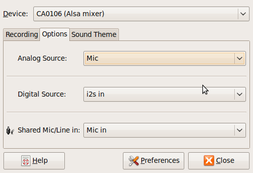

Hallo,
Ik ergerde me al een tijdje aan het lage volume van de microfoon onder linux (ubuntu 9.04). Daarom besloot ik wat te experimenteren met alsamixer. Het volume van de microfoon en 'line in' had ik al op 100% gegooid. Toch klonk ik heel erg zacht als ik via de Sound recorder wat insprak. Voor het overzicht heb ik toen wat geëxperimenteerd met de grafische variant van alsamixer, zie de screenshot hieronder.
http://i35.photobucket.co...umeControlCA0106Alsam.png
De enige setting die het volume beïnvloedde bleek de 'Digital Source' te zijn. Ik gebruikte altijd 'i2s in', maar daarmee was het volume erg laag ondanks dat ik de 'line in' en mic op 100% had staan. De enige optie waarmee ik een veel hoger volume heb is 'IEC958 out'. Echter, als ik deze inschakel dan worden alle geluiden die op m'n computer afspeel naar de microfoon doorgestuurd. Als ik een gesprek met iemand heb en ik luister naar een geluidsfragment, dan hoort de andere persoon dat ook.
De enige optie die een redelijk volume geeft zorgt er dus helaas ook voor dat alle beluisterde geluiden direct naar de microfoon doorgestuurd worden. Is dit een feature van 'IEC958 out'? Of is er iets wat ik aan kan passen bij 'IEC958 out' zodat dit effect verdwijnt ? Of is er misschien een andere manier om het volume van de microfoon te boosten met de andere 'Digital Source' opties zoals 'i2s in', want deze heeft niet de terugkoppeling van het geluid naar de microfoon. Voor een beginner is het geluidssysteem in Linux erg verwarrend, eigenlijk probeer ik maar steeds wat via trial en error. Hebben jullie misschien een tip voor me met betrekking tot het volume van de microfoon?:)

Je screenshot is niet te zien, de link is alleen toegankelijk voor leden van dat forum. Zou je het even ergens anders kunnen hosten?

@TerraGuy,
Deze link zou het wel moeten doen. Ik heb lang en hard gezocht naar iets wat op een mic boost knop leek, maar ik heb niets kunnen vinden. Als ik het volume van de 'line in' en 'mic' op 100% gooi dan staat er +24db o.i.d. Ik heb niet een specifieke switch kunnen vinden die het volume verder verhoogd
