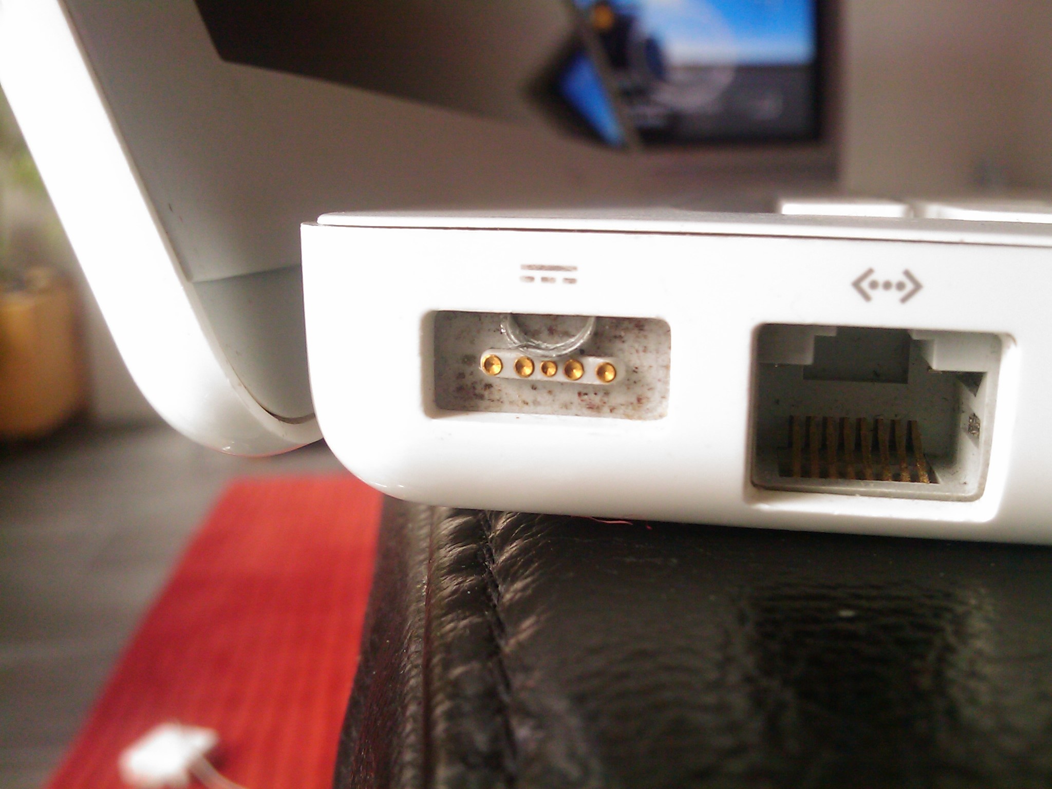

Ik heb sinds Maart/April een Macbook white. Doet het prima en werkt tot op de dag van vandaag perfect. Maar ik heb ivm schoonmaken van mijn kamer en het installeren van mijn oude PC en die weer helemaal game/schoolwerk klaar te maken mijn Macbook een week niet aangeraakt. Hij heeft gewoon in mijn laptoptas in zijn sleeve gezeten en niets aan de hand, dat dacht ik tenminste.
Ik trek hem er vandaag uit om eventjes in de woonkamer te laptoppen en tot mijn grote verbazing en schrik zie ik rond de connector viezigheid en de connector voor opladen wil er niet meer goed in. Nu kijk ik goed en zie ik verdorie gewoon dat er een ijzerdraadje UIT de case is gekropen en precies VOOR mijn oplaadpunt is gekropen 8)7 :X Hoe de hell heeft dit kunnen gebeuren.... :X Hij heeft een week in zijn hoes in zijn tas in mijn kamer gelegen en nu ik hem wil gebruiken zie ik tot mijn grote schrik dat er een ijzerdraadje uit de case is gekomen.
  • Zou dit een fabricage fout zijn? Die nu naar boven komt?
  • Zou dit een gevalletje slechte behandeling zijn? Zonder dat ik het door heb gehad :X
  • Of is dit iets anders en hebben jullie enig idee?
Plaatje voor de duidelijkheid, hij is clickbaar :)
Afbeeldingslocatie: http://tweakers.net/ext/f/ogrQmDpLIuC3Hi2dRO69JsGO/thumb.jpg

dit lijkt me duidelijk een fabricage fout.... als het daadwerkelijk van binnuitkomt...
en die vlekken lijken wel op iets van corrosie...
ik zou zeggen terugbrengen en laten repareren

Je MagSafe connector is in ieder geval smerig, dus op dat vlak zeg ik 'abuse'. Dat 'draadje' hoort daar echter simpelweg niet te zitten, en dat kan duiden op een probleem met de case. Als je de MB nooit hebt laten vallen, zou ik zeker even met Apple bellen. Bellen kan nooit kwaad.

Is nooit gevallen ofzo. Altijd in mijn tas gezeten. en nu ook weer :X ik zal eens de connector schoonmaken en bellen met apple

De MagSafe-connector is magnetisch. Weet je zeker dat het niet gewoon een random vuiltje is wat toevallig in de connector getrokken is? Kan je het met een pincet eruit halen?

De eerste 3 keer wilde het niet. Maar ik heb nu een tang gevonden en daar wilde het wel mee :o Connector is weer vrij dus \o/ Dat magnetistische ding is best wel magnetisch :+

De MagSafe connector wordt sowieso smerig, dat was die van mijn Unibody en van m'n witte ook altijd.
Verder heb ik inderdaad ook eens zo'n dingetje in m'n connector gehad, maar dat bleek te komen omdat de magsafe magnetisch is en dit soort meuk aantrekt.
In mijn geval waren BEIDE deeltjes dus geladen en trokken elkaar aan :+ Erg vervelend stiekem :X
