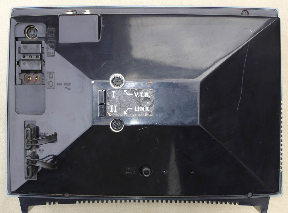

http://hpbimg.marcelstvmu...20ldh-2099%20totaal03.jpg
Dit is een plaatje van de achterkant. Dit televisietoestel heeft geen coax aansluiting. Wel twee antenneaansluitingen waarvan ik niet weet hoe ze heten.
http://www.frimu.nl/radioantenne.jpg
Zo iets zoek ik maar dan voor de tv. Weet iemand waar je dat kan krijgen?

Ze zijn er nog wel alleen die connectors zal een probleem worden.
Dus zoek maar eens naar VHF/UHF splitter .
Of kijk eens op een radiomarkt,daar vind je ze ook nog wel eens.

Bedankt voor alle reacties! Ik zal zoeken naar een VHF UHF splitter. Aan de binnenkant van de tv heb ik inmiddels 4 draden gesoldeerd, zodat je er geen connectors meer in hoeft te stoppen, maar een kroonsteen ertussen is genoeg.
