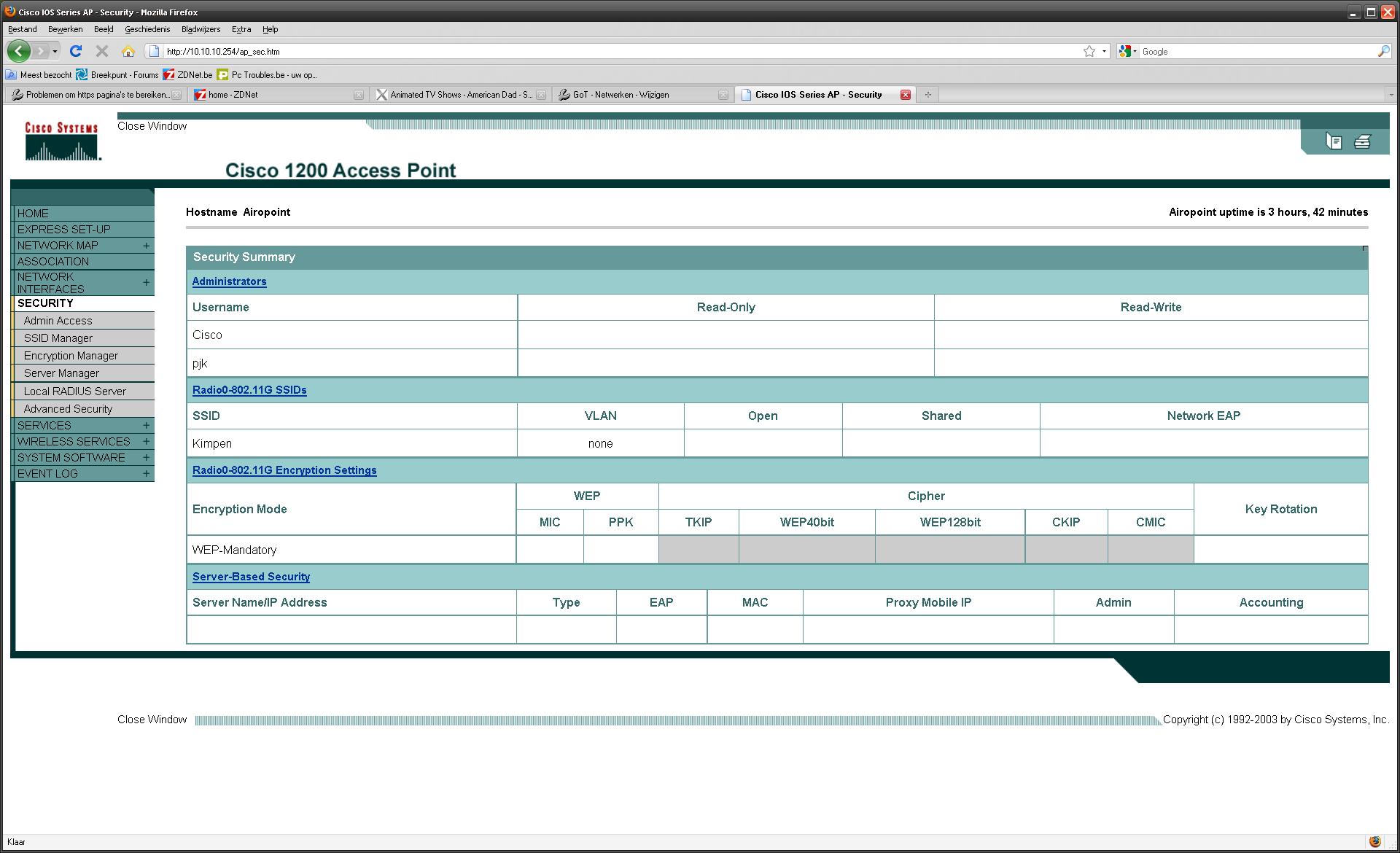

Verder heb ik ook nog een cisco aironet 1230 AP gekocht, maar eerst afwachten wat het geeft met de 1801 router

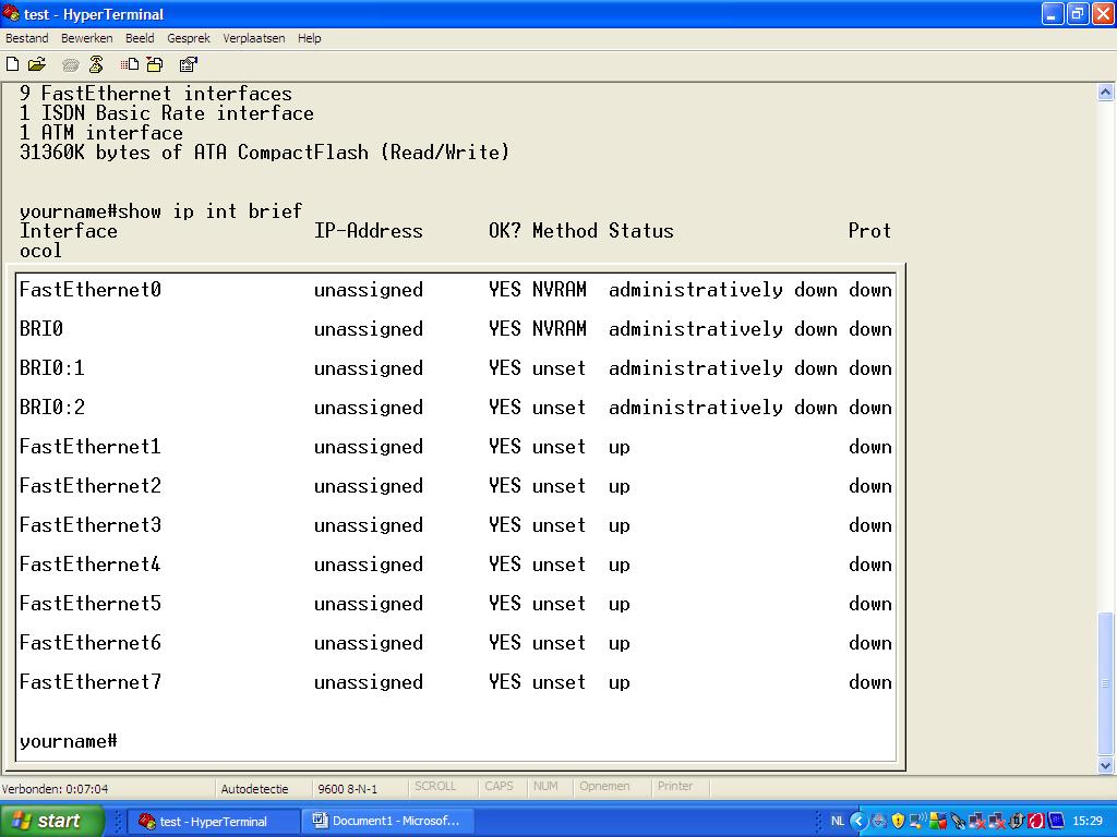

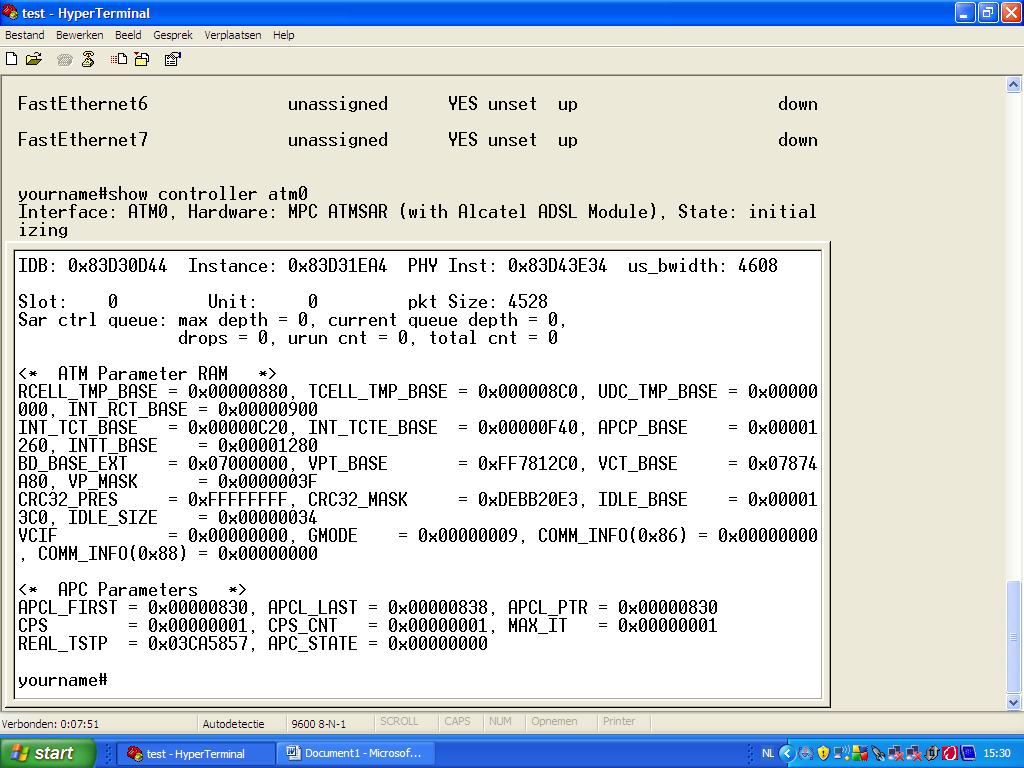

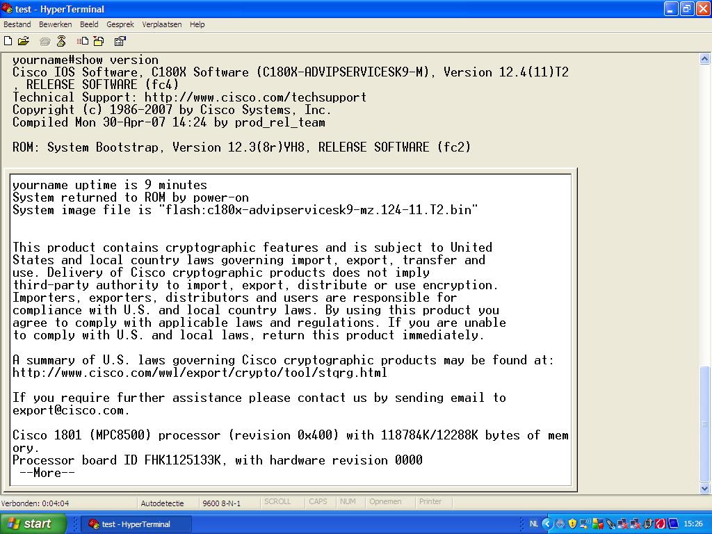

Onderstaande screenshots zijn misschien nuttig. Deze heeft de vorige eigenaar gemaakt.
Afbeeldingslocatie: http://remote.pjkcomputers.be/GOT/cisco/cisco1small.JPG
Afbeeldingslocatie: http://remote.pjkcomputers.be/GOT/cisco/cisco2small.JPG
Afbeeldingslocatie: http://remote.pjkcomputers.be/GOT/cisco/cisco3small.JPG
De screens zijn clickable.

Kabouterplop,
Ondertussen heb ik de cisco 1801 binnen en geconfigureert. Nu werkt het surfen naar HTTPS sites wél!!!!
Ik ben hier blij om.
Bij deze de configuratie die op de 1801 draait:

Cisco1801#sh ru
Building configuration...
Current configuration : 4899 bytes
version 12.4
no service pad
service tcp-keepalives-in
service tcp-keepalives-out
service timestamps debug datetime msec localtime show-timezone
service timestamps log datetime msec localtime show-timezone
service password-encryption
service sequence-numbers
hostname Cisco1801
boot-start-marker
boot-end-marker
no logging buffered
enable secret ****
enable password *****
no aaa new-model
no ip source-route
ip cef
ip tcp synwait-time 10
no ip domain lookup
ip domain name scarlet.be
ip name-server 193.74.208.65
ip name-server 194.119.228.67
ip ssh time-out 60
ip ssh authentication-retries 2
multilink bundle-name authenticated
vpdn enable
crypto pki trustpoint TP-self-signed-4270858707
 enrollment selfsigned
 subject-name cn=IOS-Self-Signed-Certificate-4270858707
 revocation-check none
 rsakeypair TP-self-signed-4270858707
crypto pki certificate chain TP-self-signed-4270858707
 certificate self-signed 01
  3082024C 308201B5 A0030201 02020101 300D0609 2A864886 F70D0101 04050030
  31312F30 2D060355 04031326 494F532D 53656C66 2D536967 6E65642D 43657274
  69666963 6174652D 34323730 38353837 3037301E 170D3039 30393134 31343130
  32365A17 0D323030 31303130 30303030 305A3031 312F302D 06035504 03132649
  4F532D53 656C662D 5369676E 65642D43 65727469 66696361 74652D34 32373038
  35383730 3730819F 300D0609 2A864886 F70D0101 01050003 818D0030 81890281
  8100DD86 F2180A01 52D5C609 CD77A5FD 250F173B 4F6A4F0A 1F6016FE 56AC862E
  DF622CA3 DFD25FB0 5718276C 23F9D1CB 6D1A009A 9AF3BC16 4FA5B6A4 65A3DD4B
  765B3CF0 3E325D9C 7C66D26E 9387B4FC 893C4DFA AB96C7C7 C1A15E7C 2ED97549
  F3B6E09D 9A3C6FC5 05187204 91EABC28 1149DD85 B4678C29 EA90048B F601D776
  256F0203 010001A3 74307230 0F060355 1D130101 FF040530 030101FF 301F0603
  551D1104 18301682 14436973 636F3138 30312E73 6361726C 65742E62 65301F06
  03551D23 04183016 80149A65 AE2E55C9 ACCA71D0 97210FD4 87CFAF7C 1008301D
  0603551D 0E041604 149A65AE 2E55C9AC CA71D097 210FD487 CFAF7C10 08300D06
  092A8648 86F70D01 01040500 03818100 8199022F 55DB4FBD 5EADB1C8 2D652A74
  3C352E84 A809999C 0C346284 D31C9234 FDCDCFA3 56FC7770 0FF1E458 3F4A1E07
  9D00770C E88FF993 8890A2A6 6F59FDED 57BCF82F FB17C22B 3D4066C2 663A1A84
  FB90C278 39693635 3F03AE67 A0487BE9 5DED9D2A 79392955 9D87987D 53D23FA7
  D55DCAD0 8EB7BD2C 8BDF45B8 E357D998
  quit
username $$$ privilege 15 secret ******
interface FastEthernet0
 no ip address
 shutdown
 duplex auto
 speed auto
interface BRI0
 no ip address
 encapsulation hdlc
 shutdown
interface FastEthernet1
interface FastEthernet2
interface FastEthernet3
interface FastEthernet4
interface FastEthernet5
interface FastEthernet6
interface FastEthernet7
interface FastEthernet8
interface ATM0
 description De buitenwereld WAN
 no ip address
 no atm ilmi-keepalive
 pvc 8/35
  pppoe-client dial-pool-number 1
 dsl operating-mode auto
 hold-queue 224 in
interface Vlan1
 description Intern LAN
 ip address 10.10.10.1 255.255.255.0
 no ip redirects
 no ip unreachables
 no ip proxy-arp
 ip nat inside
 ip virtual-reassembly
 ip route-cache same-interface
 ip tcp adjust-mss 1452
interface Dialer0
 ip address negotiated
 ip mtu 1492
 ip nat outside
 encapsulation ppp
 dialer pool 1
 dialer-group 1
 no cdp enable
 ppp authentication chap callin
 ppp chap hostname $$$$$$@SCARLET
 ppp chap password ******
 ppp pap sent-username $$$$$$@SCARLET password ******
ip route 0.0.0.0 0.0.0.0 Dialer0
ip http server
ip http authentication local
ip http secure-server
ip http timeout-policy idle 60 life 86400 requests 10000
ip nat pool NAT-POOL 10.10.10.0 10.10.10.255 netmask 255.255.255.0
ip nat inside source list 101 interface Dialer0 overload
ip nat inside source static tcp 10.10.10.80 3389 interface Dialer0 3389
ip nat inside source static tcp 10.10.10.80 21 interface Dialer0 21
ip nat inside source static tcp 10.10.10.80 110 interface Dialer0 110
ip nat inside source static tcp 10.10.10.80 1987 interface Dialer0 1987
ip nat inside source static tcp 10.10.10.80 1433 interface Dialer0 1433
ip nat inside source static tcp 10.10.10.80 443 interface Dialer0 443
ip nat inside source static tcp 10.10.10.80 25 interface Dialer0 25
ip nat inside source static tcp 10.10.10.80 80 interface Dialer0 80
logging trap debugging
access-list 1 permit any
access-list 101 remark SDM_ACL Category=18
access-list 101 permit ip 10.10.10.0 0.0.0.255 any
access-list 101 deny   ip 10.10.10.0 0.0.0.255 any
dialer-list 1 protocol ip permit
no cdp run
control-plane
bridge 1 protocol ieee
line con 0
 login local
 transport output telnet
line aux 0
 login local
line vty 0 4
 privilege level 15
 password 7 02050D4808090E25414707
 login local
 transport input telnet ssh
end
Het HTTPS probleem is dus opgelost.
Ik probeer nu mijn aironet 1230 AP aan de praat te krijgen. Ik heb een SSID ingestel en deze wordt ook gevonden, maar ik kan niet verbinden met het netwerk. Windows komt steeds met de melding: "wachten op hetnetwerk"
Ik herinner me van mijn cisco 877W dat het wireless gedeelte mee in een Vlan zat. Echter weet ik niet goed hoe ik dit moet instellen op het AP of op de cisco 1801. ik kan wel Vlans maken maar waar moet ik wat configureren.
Bij deze even de huidige configuratie van het AP:

Kan jij even helpen zodat ik via de cisco 1801 router ook wireless kan surfen.
Ik ben nu al heel blij dat de 1801 router werkt, zoder issues. als alles werkt dan doe ik met alle plezier een donatie!
Bedankt!

Verder mis ik het tabblad Express security.... zou hij misschien in LWAPP modus?
zie: Cisco Aironet 1200 router niet werkende

  • Kabouterplop01
  • Laatst online: 21-08 12:57
Kabouterplop01
chown -R me base:all
Zo te zien zit je AP reeds in hetzelfde vlan1 als op je routert. ik denk dat je een test opstelling moet maken en dan moet je de ap met een utp kabeltje aan een van de SWITCH ports hangen. guess what... een AP is een switch dus verbindt ze met een crosscable.
Als het goed is moet je dan de AP kunnen pingen vanaf je router! en andersom. Je moet je gateway kunnen pingen vanaf je AP
(Int fa0 is geen switchport op je 1801)
Ik zie ook een regeltje staan over radius over de BVi interface; gebruik je die radius?

Kabouterplop,
De AP hangt aan 1 van de switchports
Dit is wat er gebeurd als ik van de cisco 1801 ping naar het AP
van router naar AP
Type escape sequence to abort.
Sending 5, 100-byte ICMP Echos to 10.10.10.254, timeout is 2 seconds:
Success rate is 80 percent (4/5), round-trip min/avg/max = 1/1/1 ms
Cisco1801#ping 10.10.10.254
Success rate is 100 percent (5/5), round-trip min/avg/max = 1/2/4 ms
Success rate is 100 percent (5/5), round-trip min/avg/max = 1/1/1 ms
Success rate is 100 percent (5/5), round-trip min/avg/max = 1/1/4 ms
Cisco1801#
van ap naar router
Sending 5, 100-byte ICMP Echos to 10.10.10.1, timeout is 2 seconds:
Success rate is 100 percent (5/5), round-trip min/avg/max = 1/1/2 ms
Airopont1230>ping 10.10.10.1
Airopont1230>
Nee, ik gebruik geen radius server. als je even kan zeggen welke regel dat is dan haal ik hem er even uit...
de router en het AP zien elkaar dus wel, (ik krijg alleen het eewig durende "wachten op het netwerk" te zien.
ik kan nog eens proberen met een crosscable. Maar heeft dit zin?

Het rare is dat ik nu niet meer kan ssh'en naar het AP (maar dat is opzich niet nodig)
Hierbij nog een screenshot van hoe de settings er nu bij staan:
Afbeeldingslocatie: http://www.pjkcomputers.be/GOT/cisco/airopointsmall.JPG
Bij "open" hoort normaal een vinkje te staan... en dat staat er niet...
EDIT3:
Net geprobeert zonder de WEP key. Daar ligt het niet aan. security-loos stuit ik op hetzelfde probleem...
EDIT4
DE OPLOSSING:
Ik heb nog eens goed zitten pielen in het wireless gedeelte van mijn Cisco 877w. Hieruit kwam deze config die voor het wireless AP ook werkt:
