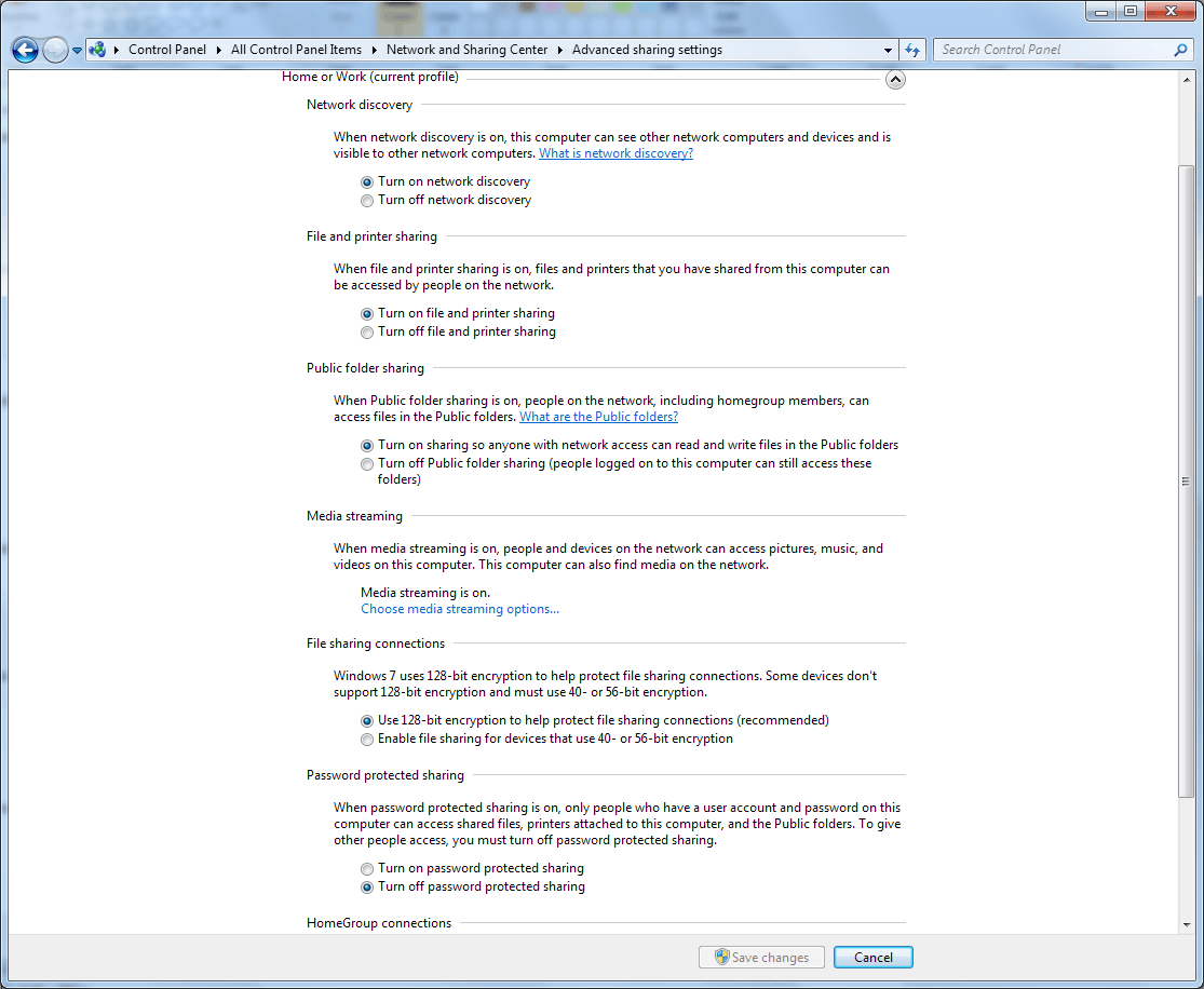

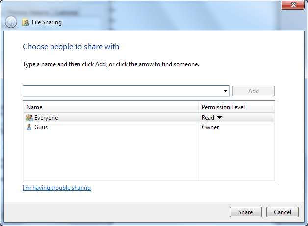

Wat afbeeldingen die het hopelijk verduidelijken:
Share instellingen
Share menu van een map

Mijn instellingen zijn identiek...
Op een andere XP machine zie ik de shares wel maar de mp weigert ze te laten zien..

Zet die 128-bit encryptie eens uit, anders. W7/Vista hebben de nodige vernieuwingen aan het SMB protocol toegevoegd gekregen, waaronder de 'nieuwe' beveiliging. 40/56bit beveiliging aanzetten helpt dan.
Anders is een firmware update je optie, de Samba versie op de geïntegreerde Linux is waarschijnlijk out-of-date.
