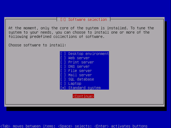

Ik heb vannacht een nieuwe installatie gedaan en daarbij gezien dat het een installatie fout betreft. Ik installeer debian via een netwerk install nu kom je op een gegeven moment uit bij welke functie je het systeem wil aanmeten hier zijn een paar opties mogelijk zie plaatje
Keuze menu Lenny ik heb hier helemaal niets gekozen ik heb alles uit gezet. In de nieuwe install heb ik standard system aangevinkt en deze werkt wel 100%.
Maar nu waarom gaat de oude install fout met ssh ik doe het via apt-get ik mag er toch vanuit gaan dat apt-get alle relevante pakketten installeer, maar dit wordt dus niet gedaan.
