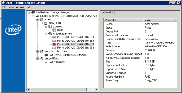

Ik heb een thuisserver hier met een Core i7 920 op een Asus P6T SE moederbord. Op dit moederbord zit natuurlijk een X58 chipset en bijbehorende ICHR10.
Aan de ICHR10 zitten vijf schijven van Western Digital (1TB Caviar Greenpowers). Probleem is dat de controller denkt dat de schijven constant kapot gaan :P
Afbeeldingslocatie: http://tweakers.net/ext/f/8PP3U3sbMTxtUio0YipEKNd5/full.png
Probleem is dat er niets mis is met die schijven. Een rebuild gaat keer op de keer goed. Verder werken ze afzonderlijk prima in een andere computer.

Als ik zoek op die melding kom ik voornamelijk bugs tegen uit het ICH6/7 tijdperk. Lijkt me dat die inmiddels wel geplet zijn, maar heb voor de zekerheid toch maar die procedure uitgevoerd, maar het heeft niet mogen baten (bepaalde keys uit het register verwijderen en rebooten). Twee andere schijven stonden vanavond weer gemarkeerd als failed.
Wat the hell ?
Met een Hitachi heb ik dit probleem ook al eerder gehad. Die schijf is terug gegaan en in de plaats daarvan zit nu gewoon een Western Digital van hetzelfde type als de andere drie. Controller misschien defect? Kabels zijn het ook niet.. Heb er een paar omgewisseld.. Het zijn ook constant andere poorten. Lijkt me sterk dat er 5 schijven kapot zijn..
Er zit een 380W voeding in. Dat moet wel voldoende zijn. Systeem verbruik komt nooit boven de 170Watt uit (gemeten).

De dingen die voor problemen in de firmware zorgen icm raid-arrays zijn op te lossen met 2 dos-programma's WDIDLE3 en WDTLER.
Let op dat als je de tool runned, alle WD drives die momenteel zijn aangesloten aangepast worden.
Mocht je problemen hebben met het vinden van de tools, stuur me dan even een PM dan upload ik ze ergens en post ik de links in dit topic.

Thx voor de tips ga ze vanavond proberen :)
edit: kwam gisteren iets tussen waardoor ik er niet meer aan toekwam :P Maar het ziet er tot nu toe uit dat het geholpen heeft. Vielen dank.
Ik wilde hier nog even aan toevoegen (12-10-2009 dus iets later ja ;) ) dat driverversie 8.9.0.1023 in combinatie met Windows7 of Windows Server 2008 R2 ook deze problemen kan veroorzaken. Downgrade de driver naar 8.9.0.1009 en de problemen zijn verholpen.
