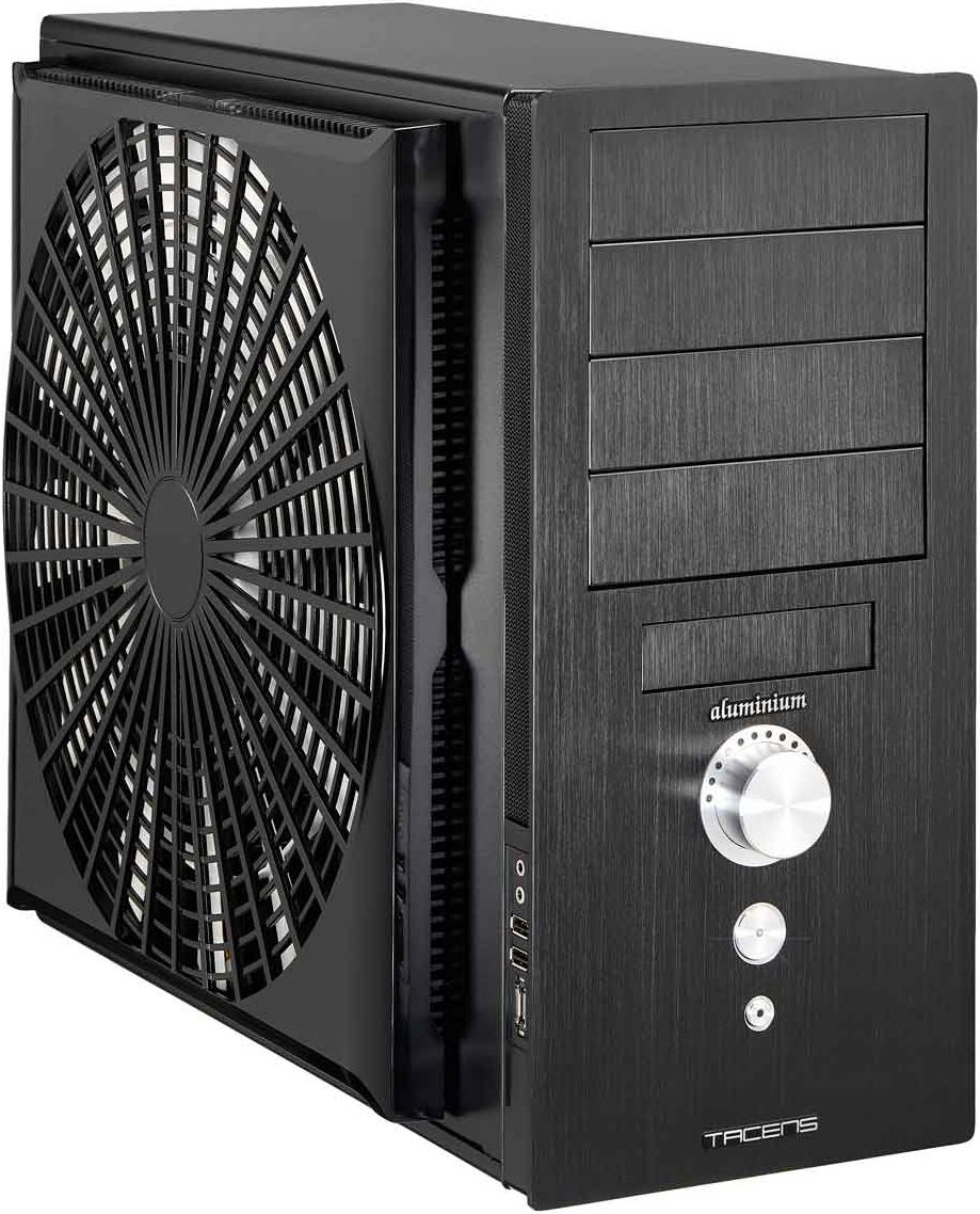

Ik zoek een behuizing waarbij 1 grote stille ventilator aan de zijkant van de kast zit zodat ik alle componenten passief kan koelen. Bestaat zo'n kast? Ik wil geen pc meer met allemaal aparte fan's erin voor de cpu, videokaart, voeding etc. Met 1 grote fan die over het hele oppervlak op de zijkant van de kast zit moet dit bijna geluidsloos alle passief gekoelde componenten kunnen koelen.

Die kasten hebben een veel te kleine fan aan de zijkant. Daarmee kan hoogstens alleen de cpu en videokaart mee gekoeld worden maar bijv niet de voeding.
Ik zoek een kast waarvan de hele zijkant bedekt is met 1 grote fan zodat ik geen enkele andere fan meer hoef te gebruiken voor alle componenten.
Edit: Deze Tacens is wat ik zoek: http://images2.icecat.biz/img/norm/high/1802414-7407.jpg

Wellicht dat deze Tacens nog beter is gezien warme lucht opstijgt. De fan zit hier bovenop bij deze desktop. Volgens mij moet alle warme lucht zo perfect worden afgevoerd van de koelblokken van cpu, videokaart en voeding.
New ultra-silent world biggest top fan, 40cm and more than 250cfm with just 12db noise level. includes tacens antivibration system
Het wordt wel afgevoerd maar niet snel genoeg omdat de speling te groot is voor de lucht dus langzamerhand zal hij gewoon warmer worden en uitvallen/kuren vertonen.

Het punt is dat lucht gewoon de weg van de minste weerstand kiest in je case. En datgene waar je de lucht langs wil hebben (de koelblokken) vormen, juist, weerstand. De lucht wordt dus nooit op voldoende snelheid en in voldoende mate door je koelblokken geperst, waardoor geen warmte-overdracht plaatsvindt.
