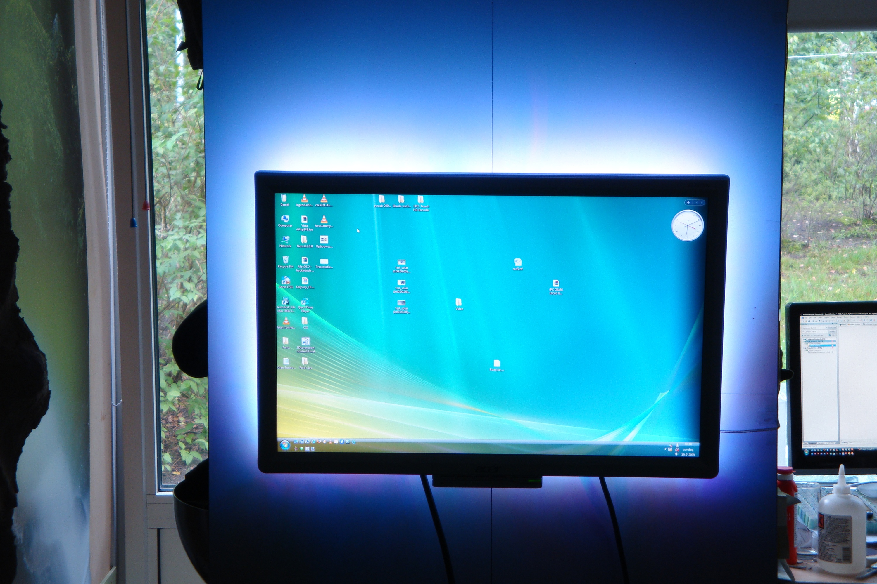

Natuurlijk kan dat. Ik heb nu 3 strips achter m'n beeldscherm zitten (2 hele en 2 halve) met alles ledjes aan.
Ambilight alles aan
Wit is niet helemaal wit, maar ze mengen wel heel goed. Ze hangen hier op ongeveer 5cm vanaf de achtergrond...

Ikea setje is binnen. :D
Er komt niet super veel licht vanaf (was te verwachten natuurlijk), dus ik dacht misschien nog 4 eraan vast knopen maar dat mag (max 4 staat op de site) dus niet? Iemand die het geprobeerd heeft?
