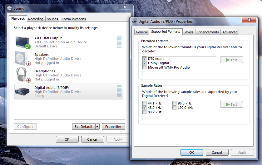

De USB aansluitingen op de voorzijde hebben dan ook helemaal niets te maken met het geluid. Zitten de geluidsaansluitingen van de voorzijde wel fysiek op de geluidskaart? Bij twijfel: kast open en KIJKEN. De kabel 'HD audio' van je kast dient in de geluidskaart te zitten (laat het stukje AC97 onaangesloten, anders: boem).
Vervolgens dien je hier de juiste uitgang te selecteren om het geluid over heen te pompen:
Afbeeldingslocatie: http://tweakers.net/ext/f/N96vHieZawr3OUIsIKlzCSjo/thumb.png
Duimnagel -- klikkie!
Selecteer vervolgens het juiste geluidsapparaat als 'standaard' uitgang. Het plaatje zegt mijn inziens genoeg.

Als ik naar geluid ga in het configuratiescherm staat er geen koptelefoon tussen.
