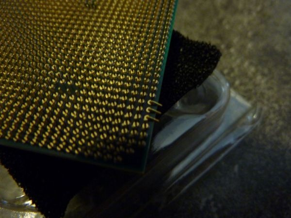

Bij het installeren van een CPU moet je niet bang zijn dat je de pinnetjes zal verbuigen als je voorzichtig bent en wat kennis van zaken hebt.
In het vervolg pak ik echter mijn CPU wel uit in de winkel zelf aangezien ik recent een AMD Phenom II X3 720 heb gekocht met drie volledig gebogen pinnetjes :( Voor mij is dat een groter risico dan dat ik ze zelf zou buigen. Dan moet je de CPU al echt laten vallen of hem er proberen in te doen terwijl het socket gesloten is bijvoorbeeld.

Admiral Freebee schreef op donderdag 30 juli 2009 @ 14:34:
Je zinnen lezen een beetje lastig, doordat leestekens ontbreken. Ik begrijp je dus niet helemaal, maar bedoel je nou dat je een processor in de winkel had gekocht en achteraf drie pinnetjes omgebogen bleken te zijn? Dan ben ik ook wel benieuwd naar of het tray of boxed betrof :)
  • Admiral Freebee
Het is een snel getypt bericht, maar nu ook weer niet volledig zonder leestekens. :P
Ik bedoel inderdaad dat ik een CPU had gekocht, waarbij het openen bleek dat er drie pinnetjes omgebogen waren. Het ging om een boxed versie. Hij is nu terug naar AMD. Die zouden onderzoeken of het een defect vanuit de fabriek is, of "user damage". Maar de manier waarop de pinnetjes zijn gebogen laten er geen twijfel over bestaan denk ik. Kijk maar eens op deze foto:

Admiral Freebee schreef op donderdag 30 juli 2009 @ 15:15:
Dat is wel behoorlijk slordig ja! Ik kan mij voorstellen dat het kan gebeuren, maar bij een boxed-versie mag je dat toch eigenlijk niet verwachten 8)7
