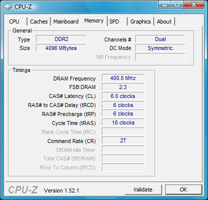

Sjongejonge, al die verschillende berichten maken het niet makkelijker ;) Ik heb CPU-Z even geïnstalleerd en een voor- en na screenshot gemaakt. Die 4GB is sneller, maar is dat verwaarloosbaar of niet? Die getallen uit CPU-Z zijn voor mij nogal abstract, wat vinden jullie?
Screenshot CPU-Z - 4GB @ 800MHz
Screenshot CPU-Z - 6GB @ 667MHz

Niet vertrouwen op cijfers zou ik zeggen. Doe je eigen meting: run een batch jobje met photoshop of iets dergelijks, of andere taken die je vaak doet, en kijk of het verschil uitmaakt.
  • blackangel
  • Laatst online: 25-11 12:39
De 2GB erin laten zitten. Qua performance zou het in theorie niks/nihiel uit mogen maken. De latency's zijn gelijk (is mede afhankelijk van de DRAM freq). En zolang je FSB:DRAM maar 1:1 of beter is (al hoewel ik zelfs altijd 1:1 aanhoud), zou ik het er niet uit halen :)
't werkt gewoon prima, niks om je zorgen over te maken :)
