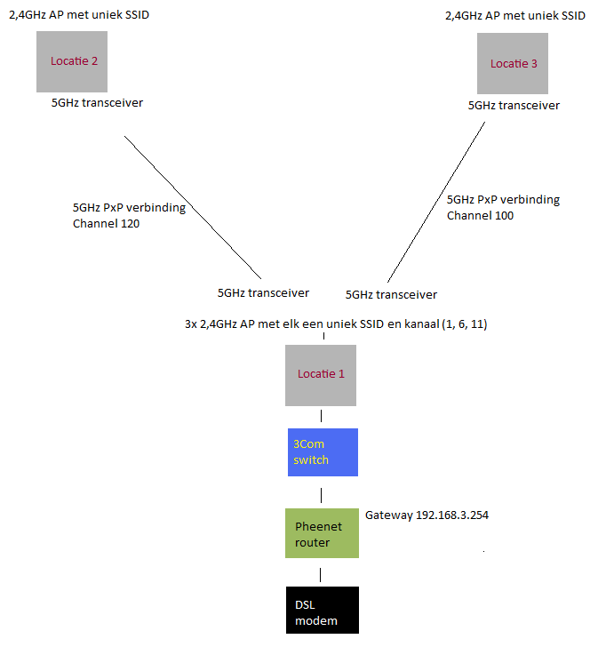

Een kennis en ik hebben op een camping een draadloos netwerk aangelegd t.b.v. internet op de hele camping. Hierbij maken we gebruik van een Pheenet set met o.a. Tranzeo hardware.
Het probleem, inloggen op AP4 en 5 lukt niet. Ik krijg geen IP van de Pheenet router.
Een situatieschets:
Afbeeldingslocatie: http://tweakers.net/ext/f/nNYhpCM3jrVR3xjglxoRrdmE/full.png
De drie AP's op Locatie 1 werken perfect, maar omdat het bereik achterop de camping niet goed genoeg was, hebben we dit uitgebreid naar locatie 2 en 3.
De vraag is eigenlijk welke IP instellingen ik moet gebruiken.

Mijn vraag is, zijn deze instellingen goed? Ik snap het niet meer... |:(
Ik kan gewoon inloggen op AP4 en 5, dus de 5GHz links zijn ook goed.

Zijn de AP's ook de DHCP's? Of doet de Pheenet router dit?
Dus mijn vraag: Zijn de AP's gewoon "domme" access points (die alleen de radio verbinding onderhouden), of worden ook IP adressen uitgedeeld?
En wat is je DHCP scope? Van welk IP tot welk IP loopt het?
En waarom staan bij AP4 en 5 de gateway 192.168.1.1? Wat voor apparaat heeft dit IP?

Verwijderd schreef op zaterdag 18 juli 2009 @ 21:07:
Dit doet de Pheenet router inderdaad.
De scope loopt van 192.168.3.1 t/m 192.168.3.100
Ondertussen aangepast naar 192.168.3.254
Nog iets; als ik verbinding wil maken met een van die twee AP's, blijft het balkje maar lopen in XP. Zelfs geen "beperkte verbinding" of iets dergelijks... Na een tijdje verdwijnt het venstertje en probeert hij niet meer om verbinding te maken.

Update. :)
Vandaag zijn er mensen van Tranzeo langs geweest. Die hebben geconstateerd dat de gebruikte Canopii antennes te weinig downtilt hebben. Dat wil zeggen dat de AP's achterop de camping simpelweg óver de computers en laptops heen stralen. Tenzij je een redelijke afstand neemt van het AP, dan lukt het wel, (>40meter).
Even ter info:
De gebruikte antennes staan op een paal van ongeveer 5 á 6 meter, en zijn 12dBi antennes met een electrical downtilt van 3°. Morgen worden er 9dBi antennes geleverd met een 7° downtilt. En misschien slijpen we nog een stuk van de paal af. ;)
Hopelijk is hiermee het probleem opgelost. Maar zoals zo vaak, juich nooit te vroeg. Dat heb ik wel afgeleerd. :P
