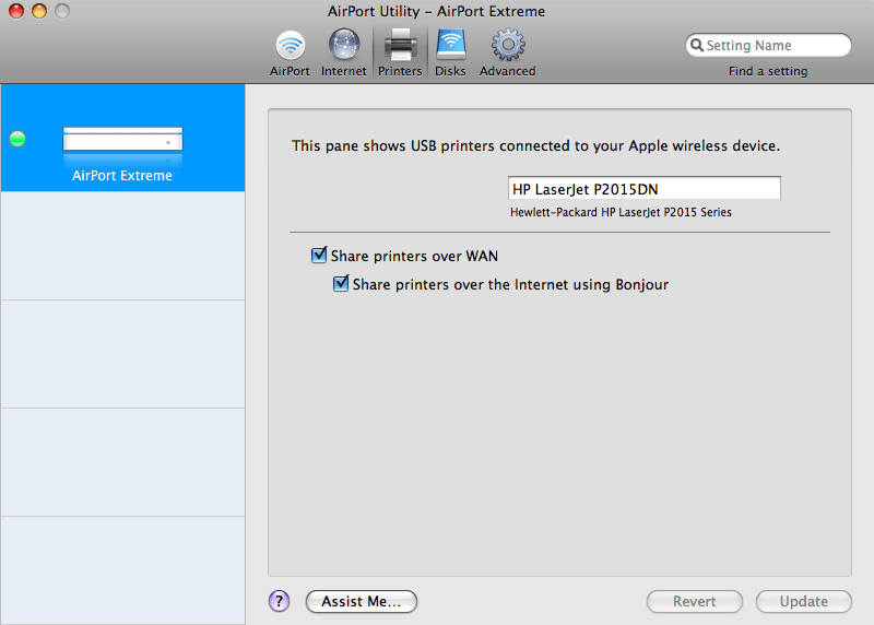

USB-instellingen
Goed, het USB-verhaal. Aansluiten en lokaal delen is geen enkel probleem."Share printers over WAN" is ingeschakeld, inclusief "Share printers over the internet using Bonjour".

Thanks for bearing with me, maar waarvoor is deze optie?
AE Printer sharing over WAN
