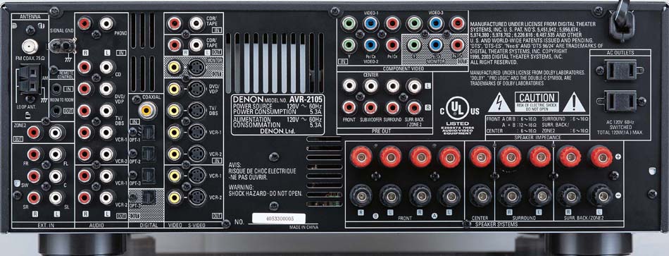

Op mijn AVR-2105 van Denon zit een Coaxiaal aansluiting voor dvd spelers etc, nu is het zo dat ik daar tegenwoordig 2 bronnen op kwijt wil (mijn pc en mijn dvd speler), nu heb ik dus ook een goeie tulp-splitter gekocht (1x male naar 2x female) en dit leek in eerste instantie te werken, (mede omdat ik dacht omdat de kabel tussen de dvd speler en de amp ook maar een simpele tulp kabel is) echter wil het niet goed werken met het switchen van signaaltype (dolby digital / dts, terug switchen naar pc geeft geen geluid etc). Het spul ligt dus een beetje in de knoop met welk signaal er "voorrang" krijgt van de receiver,lijkt het wel.
Nu is mijn vraag, hoe kan ik dit oplossen? Wat moet ik er tussen hangen zodat het wel goed werkt, en het liefst automatisch? Ik gebruik uiteraard maar 1 bron tegelijk.
Het gaat dus om deze aansluiting : http://www.audioholics.com/news/images/avr2105rear_lg.jpg , net boven de optische aansluitingen.
Ik heb er niet erg veel verstand van, dat zal mischien blijken , maar mischien kan iemand mij helpen. Het is geen optie om de PC via optisch aan te sluiten.

Hi,
Dit betreft de coax ingang voor digitale signalen. Het lijkt me niet slim om daar 2 bronnen op aan te sluiten middels een splitter. In plaats daarvan kun je:
1. Elke keer het stekkertje omwisselen (verre van ideaal)
2. Een omzetter van digitaal coax naar digitaal optisch kopen en het optische toslink kabeltje in één van de optische ingangen van je receiver stoppen.
Hier kun je een dergelijke omzetter bijvoorbeeld kopen:
http://www.elektronica-online.nl/?content=694
Er vindt verder geen kwaliteitsverlies plaats.
