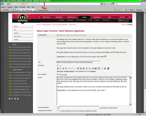

Al enkele maanden heb ik het probleem dat als ik een venster in IE8 open heb staan en ik op een link klik, deze niet in een nieuw tabblad wil laden. Er is een melding "verbinding maken" maar dat lukt dus hoogstzelden. Het enige wat ik dan kan doen is de link kopiëren in het al geopende tabblad en dat werkt correct.
Een gelijk probleem heb ik niet kunnen vinden en ook een complete herinstallatie van IE8 lostte dit niet op.
Ongetwijfeld is er een oplossing en zie ik die over het hoofd, maar welke :?
Afbeeldingslocatie: http://tweakers.net/ext/f/zMoKUEpR6FuViZM6zEAkgBJ6/full.jpg

Treedt dit probleem ook op als je IE8 gebruikt zonder addons
run iexplore.exe -extoff
Welke anti virus/malware, anti ad-ware, anti phising en firewall gebruik je en heb je daarvan de laatste versies ?
Bepaal of je problemen altijd bij dezelfde sites liggen en bekijk deze sites bijvoorbeeld ook eens in compatibility mode.
Hier nog een paar opties om je IE8 installatie te herstellen. Na proberen van elke optie zou je weer het draaien van IE8 zonder addons kunnen uitproberen.
Een optie om een aantal dll's te herregistreren. Met name actxprxy.dll.
* Sluit IE8, start een commando prompt als administrator en type op de prompt:
regsvr32 actxprxy.dll
Een optie op al je IE8 settings te resetten
* Reset IE8 settings
Zie ook deze link voor de trouble shouting IE8:
http://blogs.dotnethell.i...net-Explorer.__15312.aspx
