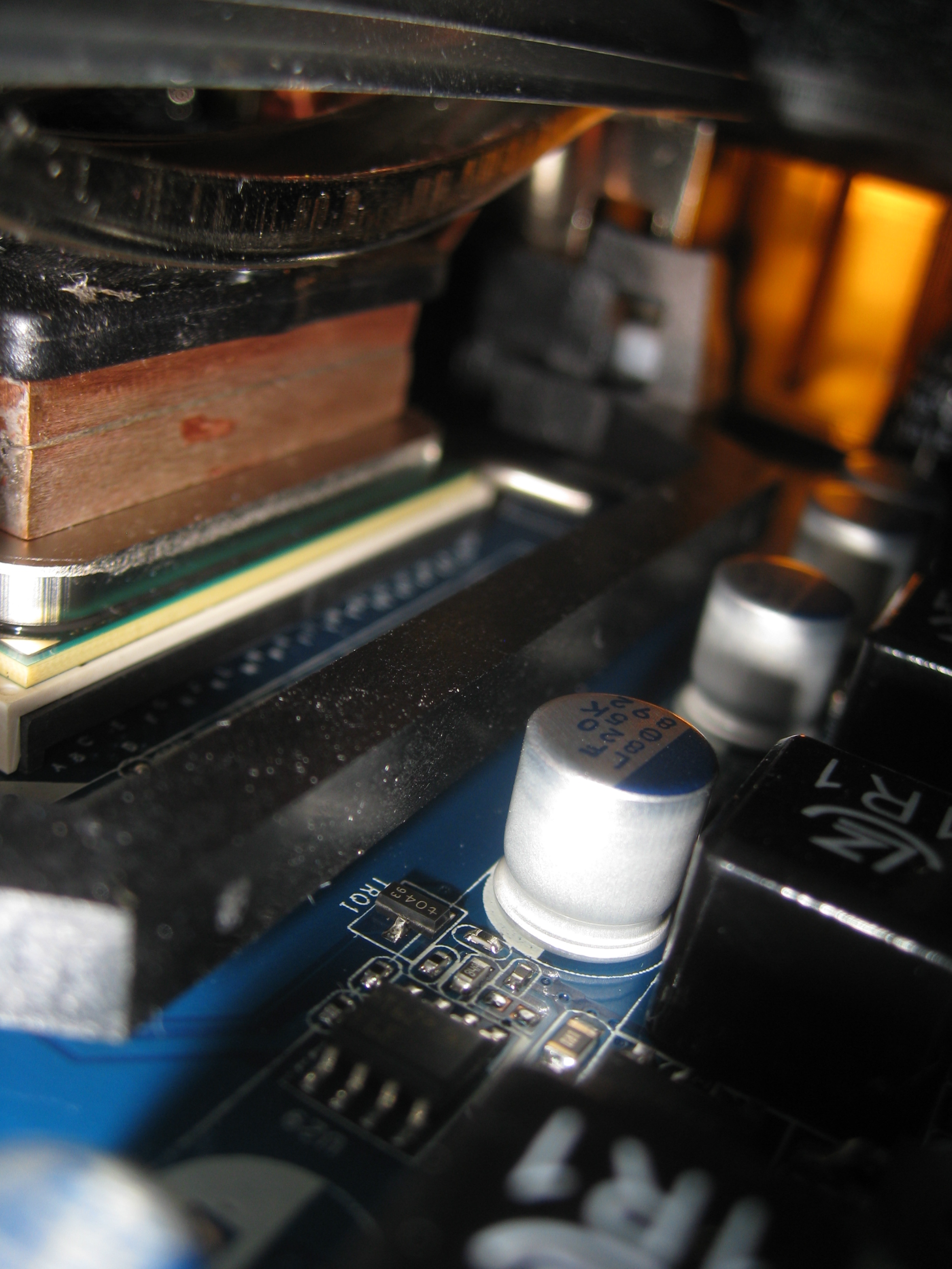

En klein probleempje... Ik ben mijn nieuwe systeem aan het assembleren, en kwam er bij het installeren van de cooler erachter dat het net lijkt of de cooler niet netjes past? Hij steekt er aan de bovenkant van de proc een mm of 2 uit, en aan de onderkant is er een mm of 3 proc zichtbaar...

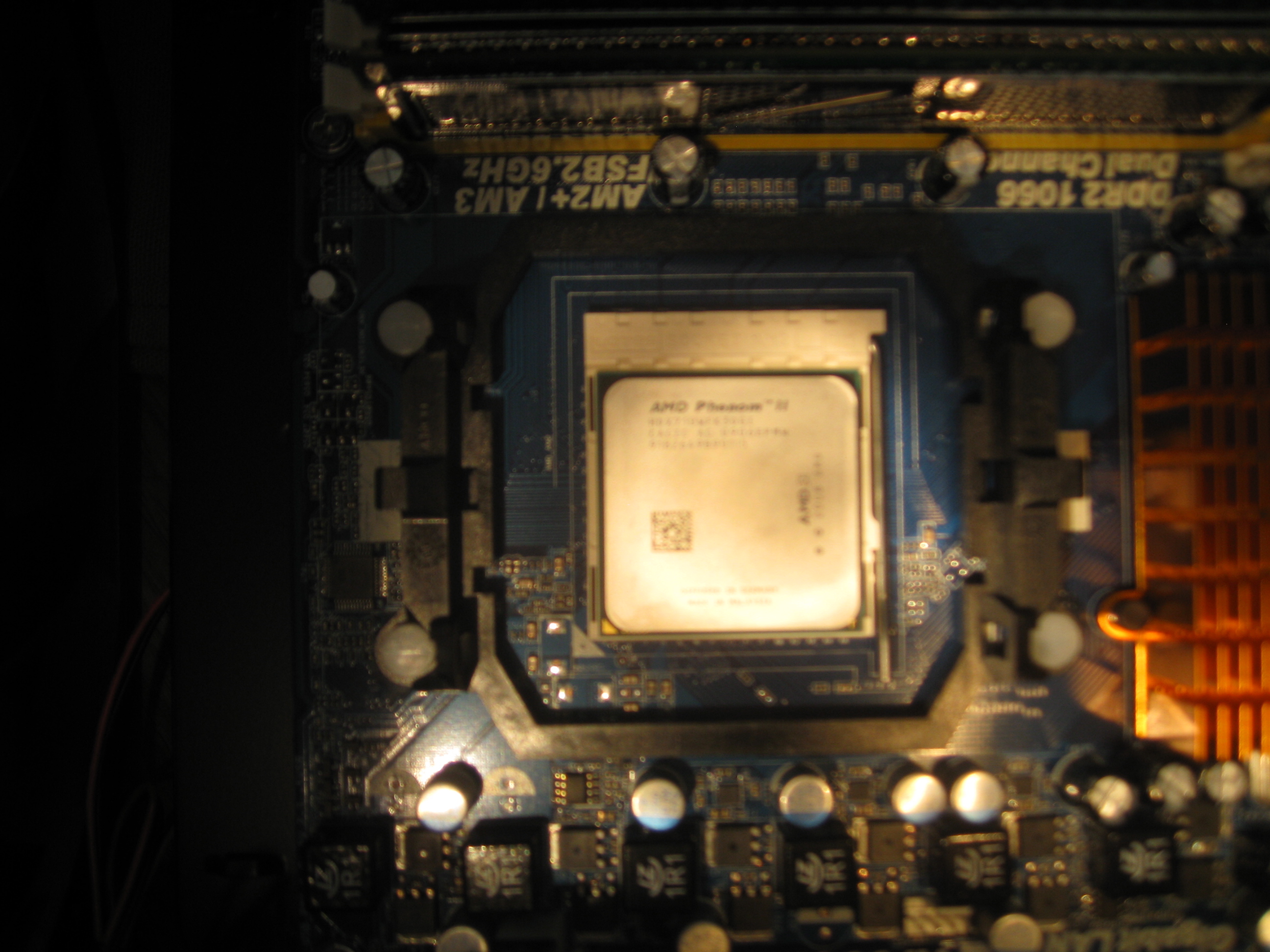

Zie ook deze screenshots van de cooler installed (onderzijde waar 't uitsteekt) en een bovenaanzicht van bracket/socket met cpu installed... (~1,56MB)
However, als ik op google naar afbeeldingen zoek lijkt het bracket iig tov de socket hetzelfde uitgelijnt te zijn als bij mijn mobo. Op m'n ander mobo (A780GM-LE) is me dit niet opgevallen omdat ik de (veel bredere) stock cooler erop knalde. Bij dit mobo werkte de socket wel iets moeizamer dan op het andere mobo, hier 'klikt' ie veel vaster lijkt het.

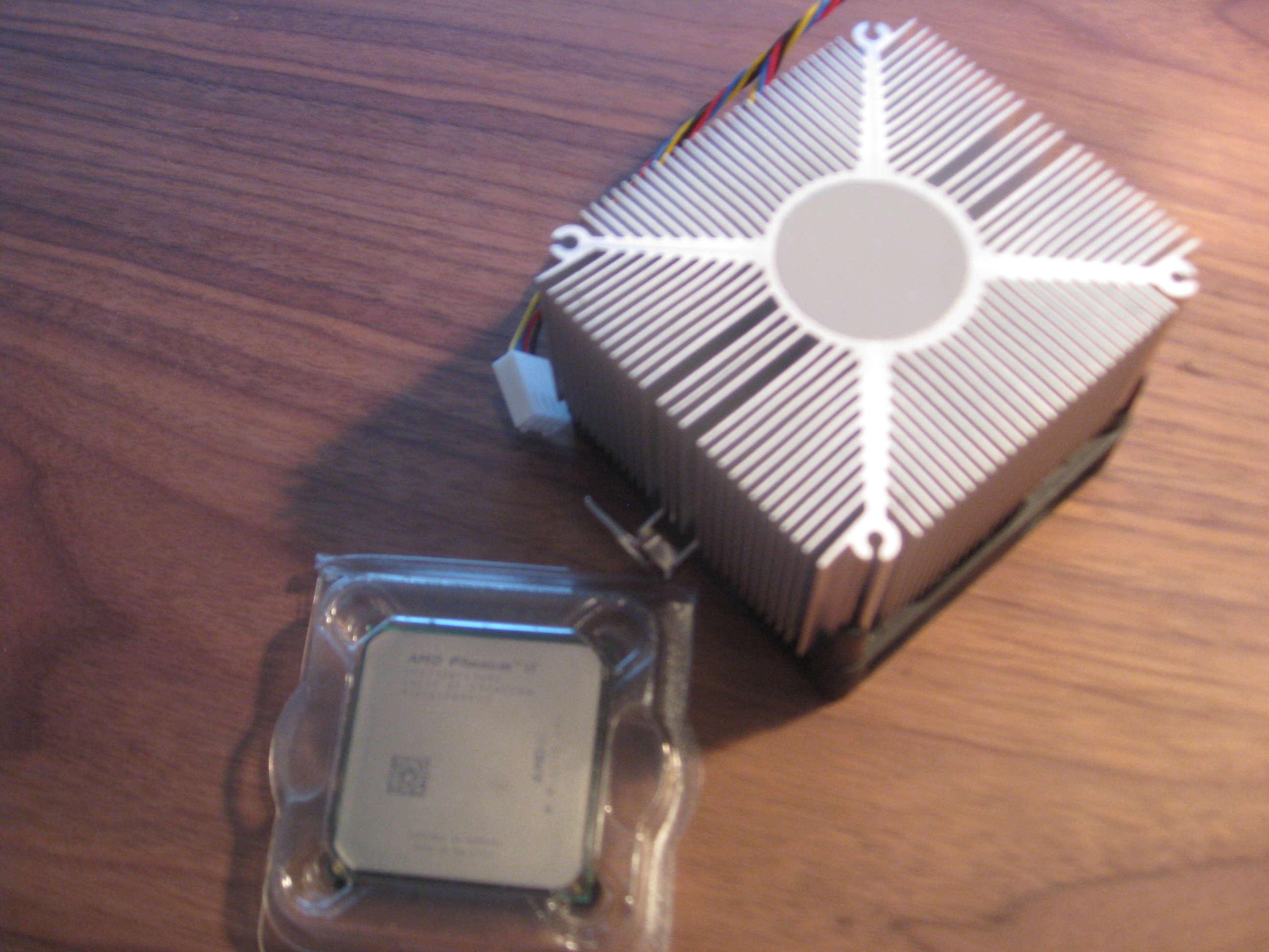

Als ik overigens de stockcooler bekijk die AMD erbij levert is het slechts een klein cirkeltje met coolpasta wat contact maakt met de proc, lijkt iig dat niet de gehele proc volledig contact maakt met de cooler...?
Lang verhaal, maar nu de vraag, kan het kwaad als de proc niet volledig contact maakt met de cooler (die 3 mm), als ik de stock cooler er op zal zetten zal die ook niet volledig recht uitgelijnd zijn... Of is me mobo niet goed...?

Proc is 37x37mm, het raakoppervlak van de stockcooler heeft een diameter van 32mm. Echter de diameter van het oppervlak waar de koelpasta zit is slechts 28mm...

Nee, dat maakt niet zoveel uit. Jouw heatsink zit op de heatspreader van de processor en daaronder zit de zogenaamde die. In die die zit de eigenlijke core waar het rekenwerk verricht wordt. De die zit in het midden van de processor waardoor de warmte dus ook vanuit het midden vandaan komt :).

Als de temperaturen acceptabel zijn, why not?
Onder dat metalen kapje van je processor zit de echte processor, de die die zit in het midden, dus als dat maar contact maakt is het goed lijkt mij.

Bij de Freezer 64 Pro is het normaal dat die niet de hele heatspreader bedekt, was bij mij ook.
