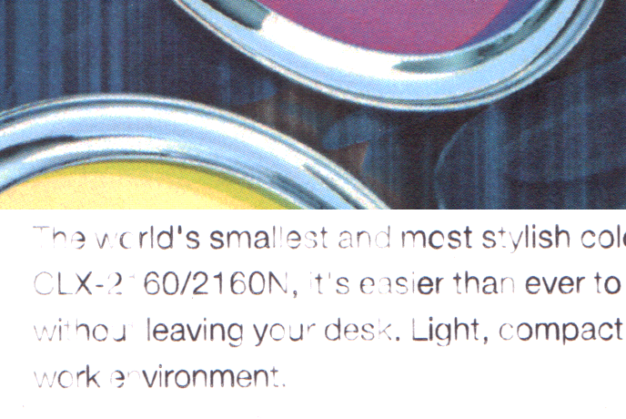

In april 2008 een Samsunc CLX-2160 kleurenlaser MFP gekocht. Sinds afgelopen april echter begon de afdrukkwaliteit van het zwart terug te lopen, in die zin dat bepaalde verticale banen niet goed meer worden afgedrukt.
Dit plaatje (indien geklikt) toont een 100% crop van een 300dpi scan van de demo-print, waarop het probleem duidelijk zichtbaar is (NB: de twee helften zijn niet persé recht onder elkaar uitgeknipt):
Afbeeldingslocatie: http://heesakkers.info/showandtell/SamsungCLX2160cropGOT.png
In eerste instantie dacht ik aan de toner (welke ook als eerste wordt genoemd in de probleemoplossingsgids), dus die heb ik vervangen, terwijl hij waarschijnlijk nog voor 75% vol zat. Helaas mocht dit niet baten, De hele afdrukeenheid heb ik uit de printer getrokken, maar deze zag er gewoon goed uit.

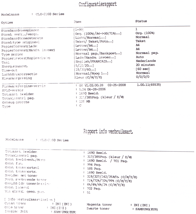

Ik heb hier nog een uitgedraaid en ingescand rapport van de probleemprinter (eveneens klikbaar):
Afbeeldingslocatie: http://heesakkers.info/showandtell/SamsungCLX2160rapportGOT.png
Is er iemand die deze problemen bekend voorkomt en belangrijker, weet wat ik er eventueel nog aan kan doen?

Heb je toen je de toner unit uit de printer gehaald hebt ook de binnenkant van de printer schoongemaakt (de LSU unit volgens de handleiding p 10.2)? Daarnaast kun je kijken of er op de groene rol in de toner unit niet veel vuil zit (kont regelmatig voor). Ondanks dat er in de handleiding staat dat je die niet schoon mag maken deden wij dat bij de computerzaak waar ik gewerkt heb regelmatig met wat schoonmaak alcohol (erg voorzichtig ;)).

Ik kon daar toch niets vreemds aan zien, maar ik zal er wel eens overheen gaan met een schoon microvezel doekje en van die TFT/LCD cleaner.
Het probleem doet zich overigens ook alleen voor met zwart. De kleuren in dezelfde baan zijn gewoon goed.

Ik zit die 2e print nog eens te bekijken maar het vreemde is dat het probleem zich alleen in de linkerhelft van de afdruk voordoet. Hierdoor denk ik dat er toch iets in de electronica niet goed gaat (draadbreuk, slecht contact of iets dergelijks)
