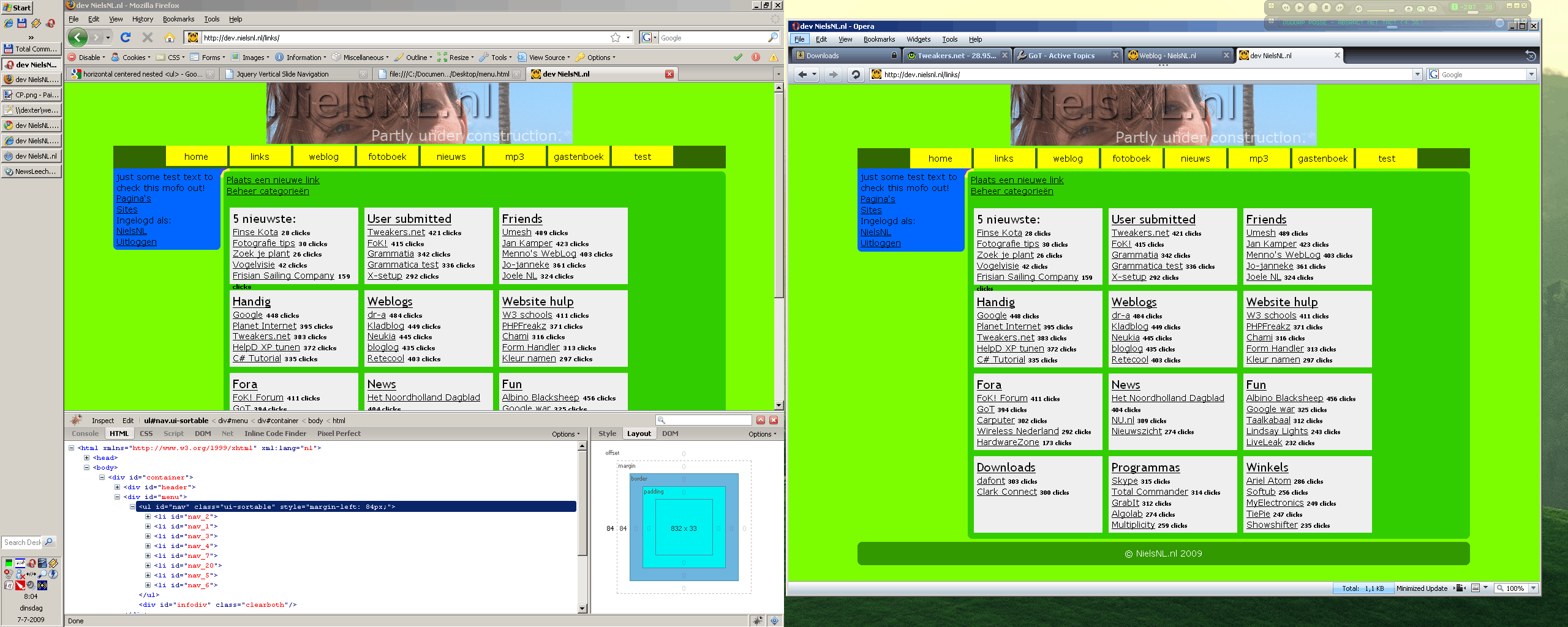

Ik ben bezig met een nieuw ontwerpje voor m'n site, en nog een beetje aan het "kleien".
Eerst heel lang op zoek geweest om een <ul>, met submenus, horizontaal en gecentreerd in een div te krijgen. Ik heb nu deels gepositioneerd met javascript, dat gaat heel goed.
In Opera ziet het er nu goed uit, alleen in de rest (FF, IE, Chrome, Safari) heeft de <ul> een padding-bottom. Echter staan alle waardes op 0, en ook in firebug staan er nergens waardes in:
Padding Bottom?
online preview
Zie ik iets over het hoofd?

Mijn beste gok is dat je vertical-align op de li's moet specificeren.
Ah, ik heb die try-it editor even geprobeerd. Je probleem is iets anders...
[ Voor 38% gewijzigd door T-MOB op 07-07-2009 09:49 . Reden: Het was onzin ]

Doh, je li specifeert je LI op 30px hoog en je link is 25px hoog plus 8px padding-top. Dat de boel 3px uitsteekt heb je dus zelf opgegeven.
Regeren is vooruitschuiven

  • NielsNL
  • Laatst online: 12:45
T-MOB schreef op dinsdag 07 juli 2009 @ 09:54:
Ja, dat zag ik ook, maar pas in de testcase, als ik dat weghaal ben ik van die 3px af...
30 - 25 is overigens 5px :P
Echter op m'n site zelf blijft die 3px. :(
Ik ga weer eens verder kijken...
Het blijft overigens raar dat het in Opera gewoon werkt, en dat FF niet precies aangeeft waarom hij de div te hoog maakt. :S Maar ach, daarom is dit subforum ook zo druk bezocht. :P
yoki2007 schreef op dinsdag 07 juli 2009 @ 09:49:
//edit: mmhh je maakt het jezelf wel heel moeilijk heb ik zo de indruk :?
Dat klopt, maar het blijkt niet eenvoudig te zijn om een horizontale <ul> te centreren én submenus erbij te gebruiken. En aangezien ik tóch al gebruik ga maken van jquery, kan ik daar ook m'n menu mee verfraaien.

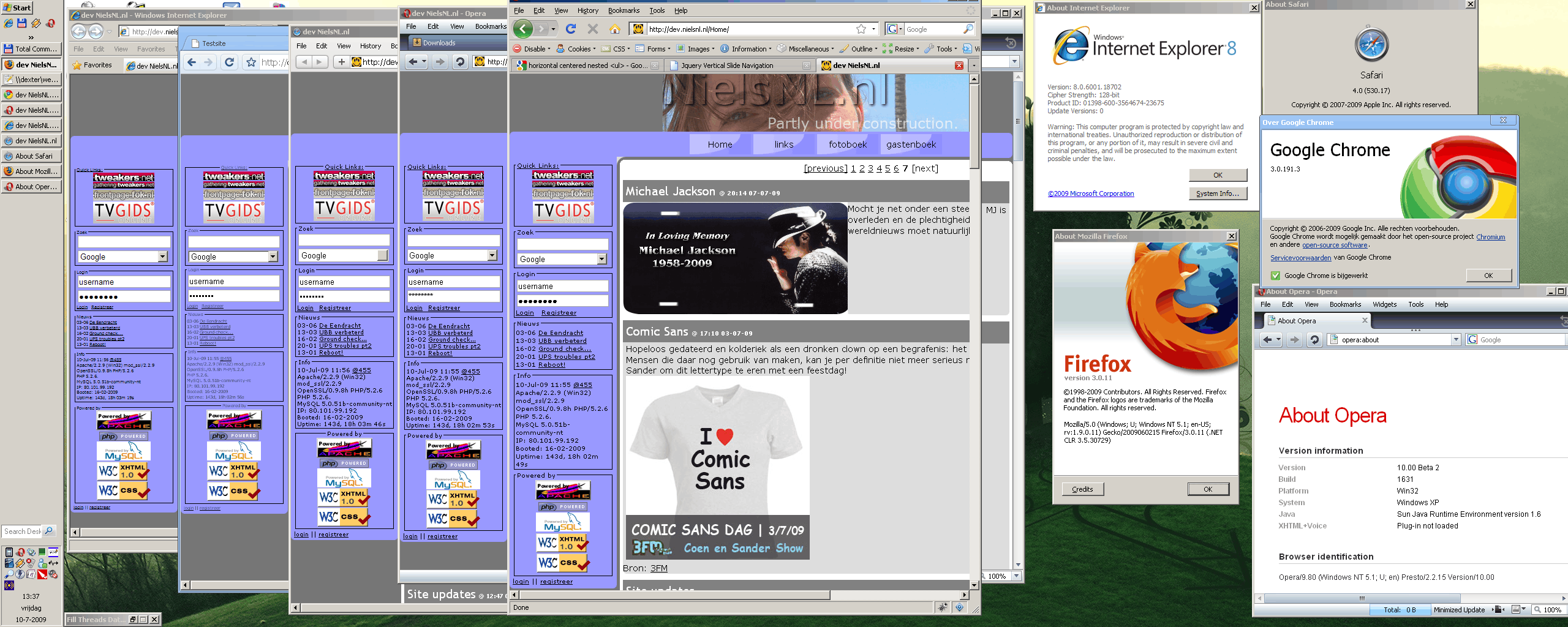

Ik zit nu even niet op m'n eigen PC, en heb alleen de beschiking over IE8, en als ik daar enkel display: inline-block uitschakel (met de ontwikkel-tool), is het goed. Strax ff proberen, als ik weer thuis ben. :P

ul#nav vertical-align: top;
Je bent mijn held! Daar was ik zomaar niet opgekomen...

  • NielsNL
Kijk maar in m'n screenshot.
Firebug laat dan weer niet zien hoe die divjes van de groupnav -- style="left: 239px;" -- meekrijgen.
Zo te zien ook met javascript, op het moment dat ik javascript uitzet, werkt het hoveren van het menu niet meer, en staan alle groupnav divjes links.
Ik denk dat mijn manier nog niet eens zo gek is...

Nog zo'n leuk dingetje met verschillende browsers:
Browser madness
(nog) Geen hulp nodig deze keer, maar ik wilde het even laten zien.

  • Manuel
  • Laatst online: 20:19
Dan kan ik je aanraden om even een standaard font per CSS in te stellen :)
  • NielsNL
Manueltje22 schreef op vrijdag 10 juli 2009 @ 14:04:
Dat had ik wel gedaan maar 0.5em, en 8px is verschillend per browser. :X
0.65em ziet er in alle browsers hetzelfde uit.
Ook heb ik de letter-spacing -0.5px gegeven, firefox liet het wat aan de brede kant zien.
Op verzoek wil ik wel een nieuwe screenshot maken.
Is er een lettertype dat er overal hetzelde uitziet?
[ Voor 7% gewijzigd door NielsNL op 11-07-2009 12:55 . Reden: typo ]
M'n Oma is een site aan het haken.
  • T-MOB
  • Laatst online: 20:34
In sommige browsers kun je een miminumfontgrootte instellen. Mijn Iceweasel rendert geen font kleiner dan 10px. Ik vind het namelijk prettig om tekst op een website ook echt te kunnen lezen...
Als je webpagina's maakt zul je er mee moeten leven dat je eigenlijk alleen rendersuggestie doet. Je weet nooit of een bezoeker de lettertypes uit je CSS wel op zijn computer heeft. Daarnaast kunnen bezoekers (of de browser van de bezoekers) nog allerlhande custom stijldingen met je pagina uithalen. Nokiabrowser maakt een tekstvak bijvoorbeeld altijd zo smal als het scherm van de telefoon zodat je niet heen en weer hoeft te scrollen om de boel te lezen.
Wil je de ervaring van de gebruiker tot op de pixel controleren dan is HTML/CSS niet zo'n handig instrument. Je kunt dan beter flash gebruiken.
Qua fonts is het verder aan te raden om binnen de Microsoft Core fonts for the web te blijven. Dat zijn fonts die praktische iedereen op zijn computer heeft. Verder maak je tekst beter niet te klein, dat leest vervelend en je kunt er niet van uitgaan dat browsers er in meegaan.
Tot slot nog wat over pixels... vooralsnog zijn die ondeelbaar. De letterspacing kun je gerust op -1px zetten ;)

  • NielsNL
T-MOB schreef op zaterdag 11 juli 2009 @ 20:43:
Dat heb ik eerst geprobeerd, -1px, en toch ziet dat er anders uit als -0.5px, hoe stom het ook klinkt. :+
Fonts zijn afaik opgebouwd uit vectoren, ik denk dat je daarom best met een half pixeltje kunt spelen. :P
En zo te zien ben ik niet de enige. :P
