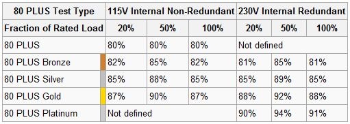

Dat moet ook niet. 80 Plus Bronze staat een stap hoger in de efficiëntielijst dan gewoon 80 Plus. Wel moet 80 Plus Platinum nog toegevoegd worden.
80 Plus tabel
Juist wel. 8)7

Nog 1 klein detail, de bronze, gold, silver opties zijn nu alfabetisch gerangschikt in het keuzelijstje. Ik zou het een stuk logischer vinden als het kwalitatief was gerangschikt, dus:
80 Plus
80 Plus Bronze
80 Plus Silver
80 Plus Gold

Ow eigenlijk heel simpel, de lijst op 80plus website heeft 2 categorien, 115V en 230V. Dit wekt de indruk dat er wij europeanen naar de 230V(internal) lijst moeten kijken, maar dit zijn alleen de server/redundant voedingen, en in de lijst van de 115V(Internal) staan alle consumer-voedingen.
http://www.80plus.org/manu/psu/psu_join.aspx
Die benaming wekt de indruk dat het onderscheidend is van de 230V(internal) voedingen. Met een weerstandje is het vrij simpel om het interne potentiaal verschil te realiseren waar de rest van de componenten in de voeding op is afgestemt, en ik kan me nog goed herinneren dat vroeger de voedingen een schakelaar hadden(niet alle geloof ik) waarbij je tussen 115V en 230V input kon wisselen. Vandaar mijn vermoeden dat consumerlevel voedingen voordat ze verder gaan transformeren en splitsen tussen verschillende voltlijnen van de output, het uitgangspotentiaal-verschil 115V is.
Dit zou een mogelijke verklaring kunnen zijn voor de benaming 115V(internal lijst) op 80Plus.org. Daarnaast is het punt(ff los van deze mogelijke verklaring) dat die lijst van 80Plus.org van 115V(Internal) volgens mij gewoon van toepassing is op de voedingen zoals die in Nederland verkrijgbaar zijn(dit is in afwijking op wat Kraan aangaf.
Daarnaast zijn er wellicht nog wat probleemgevallen(Corsair 750HX/850HX voldeden geloof ik aan de Gold eis, maar Corsair heeft er het stempeltje Silver opgeplakt).

Tja, erg ver kom ik er ook niet mee. Ik heb van horen zeggen dat de certificering van 115v-modellen niet per definitie opgaan voor 230v modellen.
Volgens mij is 230 volt altijd efficiënter dan 115 volt, dus zou dit in het voordeel moeten zijn van EU-modellen. Hopelijk komt er nog iemand met doorslaggevende info.

Als je er een certificaat bij pakt, dan staat er bij input voltage 115/230 Volts. Nu maakt het volgens mij niet echt uit welke van de twee je pakt, zolang het maar een constante is.
Gevalletje P = U * I volgens mij. Nu ben ik niet helemaal thuis in de wereld van voedingen, maar ik wil een gok wagen. Ze zetten een bepaalde elektrische spanning (U: in Volt) en stroomsterkte (I: in Ampère) op de voeding en meten dan op dat punt het invoervermogen (P: in Watt) wat door de voedingskabel de voeding in gaat. In de volgende schakel doet de voeding zijn werk op 20%, 50% en 100% load en bij die drie loads meten ze dezelfde gegevens aan het uiteinde van de voeding (de computerkant zal ik maar zeggen). De verhouding daar tussen is de efficiëntie. Als je er een gecontroleerde en gemeten 849W in stopt bij 100% load aan de voorkant en er komt aan de achterkant een gecontroleerde en gemeten 695W aan vermogen uit, dan ben je in de tussentijd 18,17% van je vermogen kwijtgeraakt aan warmte en/of andere vormen van energie tijdens het omzetten van 230V of 115V naar 12V, 3.3V en 5V over diverse lijnen. Energie gaat nooit weg, maar verandert hooguit van soort, bijv van kinetische energie in warmte, etc.
In het voorbeeldcertificaat wat ik gaf, stoppen ze er bij 20% load aan de ene kant in: 1,45 Ampère op 115V. 1,45A * 115V = 167W. In het geval van 230V zou het gewoon 0,725A * 230V zijn; ook 167W. Die PF is 0,98 (waarschijnlijk wordt 2% van het vermogen opgenomen door de meter). 167W * 0,98 = 163W. Dat is wat er in gaat aan vermogen. Dan doet de voeding zijn ding en aan na het omzetten komt er uit: 12.1V en 8.7A ; -12V / 0.1A ; 3.3V / 3.8A ; 5.1V / 3.8A en 5.1V / 0.6A. Dat even allemaal U*I doen en je komt uit op 141W. Van de 163W die je er dus in stopte, is er maar 141W uitgekomen. Een efficiëntie van 141/163 * 100 = 86.35%. De overige 13,65% is dus omgezet in een andere vorm van energie dan elektriciteit.
Voor een beter verhaal kijk je op reviews: Tien hoogwaardige voedingen getest, waar Willem niet alleen 10 voedingen test, maar ook en passant even uitlegt hoe ze dat meten :)

Hoewel de metingen voor de 80Plus-certificaten aan 110V worden gedaan, kozen we uiteraard voor de in Europa gangbare spanning van 230V.
Die 110 zal 115 moeten zijn, maar de 80 Plus certificaten krijg je dus op basis van de efficiëntie bij een spanning van 115V. Dat is gewoon een vaste constante waar ze op meten. Vandaar denk ik dat ze alleen een lijst hebben met consumentenvoedingen van 115V die er aan voldoen, ze meten niet de efficiëntie bij een spanning van 230V. Die servervoedingen zullen misschien native 230V zijn.
