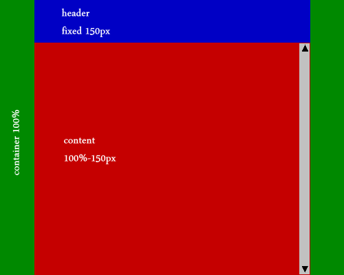

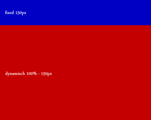

Ik ben er ondertussen al een week mee bezig, maar ik kom er niet uit. Ik ben een site aan het maken waarin de header een fixed height heeft van 150px. Vervolgens moet daaronder een div komen die vanaf de header tot aan de grond bedekt. Zoals:
100%-150px
Normaal doe ik dit via 100% height, maar dan steekt de pagina 150px uit aan de onderkant. Is er een manier om 100% - 150px te doen? Verschillende sites kunnen me geen duidelijk antwoord geven...

Kan je niet gewoon een div met 100% hoogte maken en daar je header bovenaan in zetten? Andere optie is met negatieve margin-top te werken.

Bij nader inzien heb ik mijn probleem niet volledig uitgelegd. Ik heb een container met 100% height, vervolgens zit daarin een header met 150px en een div genaamd content die een dynamische percentage moet hebben.
In de div content wordt via PHP een pagina in geladen die een scrollbar laat zien aan de rechterkant indien deze groter is. De content-div is dus de enige met een scrollbar, niet de container.

Zelf had ik een soort gelijk probleem in het verleden opgelost in combinatie met een javascript.
Het javascript leest de totale hoogte uit en geeft de totale hoogte - header terug aan de content. Alleen nog even het resizen van het venster ondervangen met een onresize op de body en je bent klaar.
Hier is mijn code.
<script type="text/javascript">
      function test() {
        var divah = document.getElementById('HTML').offsetHeight;
        divah = divah - 150;
        document.getElementById('content').style.height = divah+"px";
</script>
<body id="HTML" onload="test();" onresize="test();">
De content kun je vervolgens een overflow: scroll meegegeven.

Behalve javascript, of meer van hetzelfde: expressions, is er, uitgezonderd frames gebruiken, geen CSS/HTML oplossing voor dit probleem. Misschien dat ik het mis heb, maar anders hoor ik het graag :)

Truc is position:absolute gebruiken en een top+bottom property opgeven i.p.v. height, dan wordt de hoogte dynamisch.

Tof! Het werkt! Geniaal. Die met Javascript werkt ook, bedankt nogmaals voor het helpen! Mijn voorkeur gaat nu echter wel naar de CSS oplossing uit. Helaas is de site dan niet validated, maar je kunt niet alles hebben ;)
