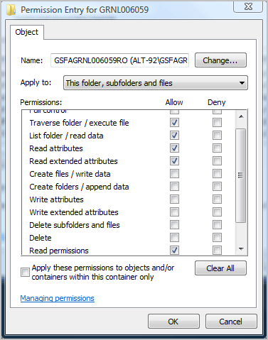

Met de Advanced ACL editor bedoelt ie echt dit:
Afbeeldingslocatie: http://tweakers.net/ext/f/DJSu0jJr3Btd776GmUxZxnEP/full.png
Daar heb je veel meer opties.

monta schreef op vrijdag 26 juni 2009 @ 16:10:
Weet ik. Die settings heb ik voor die groep ook aangezet. Maar je moet eens modify aanzetten en vervolgens via de advanced delete uitzetten. Modify gaat dan automatisch weer uit zodat men de bestanden niet meer kan wijzigen en opslaan in die folder.
Modify (RW) is een 'vaste' set ja. Als je daar wijzigingen in doorvoert is het geen vaste set meer, en wordt het aangeduid als een custom of special permission set.
Maar dan nog: je hebt zowel de optie om dat voor de (hoofd)folders als voor files afzonderlijk in te stellen met de dropdown die er staat :)
Je kan dus heel specifiek alleen voor folders de delete rechten weglaten.
Let wel: weglaten. Dus niet hard een Deny neerzetten met de default setting op 'This folder, subfolder and files', want een Deny overruled altijd.
