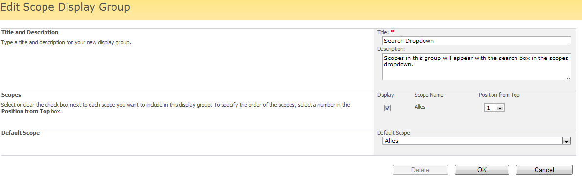

  • DennusB
MaZo schreef op maandag 29 juni 2009 @ 11:32:
Browse naar je site > Site Actions > Site Settings > Search scopes
Zorg dat dit op "use custom scopes" geconfigureerd staat, verwijzend naar je Search Center.
Ga vervolgens terug naar je Site Settings, ga naar "Search scopes" en klik op een Display Group.
Zorg hier dat de custom file share scope onderdeel is van een bepaalde Display Group.
Thanks voor de uitleg.
De eerste stap snap ik niet helemaal, want die optie heb ik niet?
De 2e wel, en dat ziet er nu zo uit:
Afbeeldingslocatie: http://tweakers.net/ext/f/CZEcEWCjNa6w0qtZJWlJH8WQ/thumb.png
Is dit nu wel of niet goed ? 8)7
  • MaZo
Krijg je überhaupt resultaten terug? Ook van de gewone content?
Normaal gesproken valt alles - dus inclusief de file share - namelijk onder die "Alles" scope (zie de scope rules).
Maak anders een aparte search scope aan voor die file share, zodat je de resultaten ook lekker gescheiden kunt houden. Je kunt dit doen in de Shared Service Provider pagina's.
Start hierna een full crawl en probeer het nog eens, maar dan gebruikmakende van die nieuwe scope.
