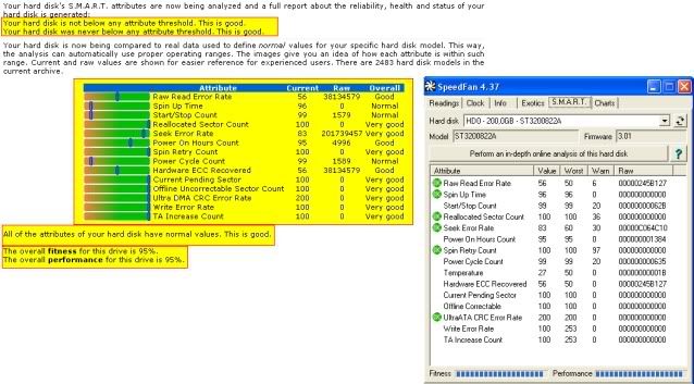

Sinds een paar maand begint mijn harde schijf (200Gb seagate Barracuda 7200RPM IDE) een raar geluid te maken. Het is een constante kraak die zich op sommige momenten voordoet met een ritmisch herhaalde tik (nee geen click of death) van een halve seconde.
Ik heb al honderden keren mijn SMART bekeken, maar daar is fitness en performance beiden op 94% en alles is good tot very good 8)7 .
Ik heb ook meerdere diagnoseprogramma's gebruikt, ook die van seagate zelf maar ze zeiden allemaal dat mijn harde schijf perfect in orde was.

Hamvraag is: is 94% fitness wel goed, of zou dat eigenlijk 100% moeten zijn? Een hardeschijf die voor 6% niet goed is, zou ik eerlijk gezegd niet zo vertrouwen.
Kater? Eerst water, de rest komt later
Die 94% zegt niets. Kijk eens naar de individuele waarden. Belangrijke waarden:
- reallocated sectors
- read/write error (rate)
- calibration retry
Deze waarden moeten in principe allemaal 0 zijn. Als ze niet (meer) oplopen is het nog tot daar aan toe, maar bij oplopen gelijk backuppen en RMA.

Voor de duidelijkheid heb ik een paar screens van mijn SMART genomen. bekijk ze maar in de volgende link:
http://i374.photobucket.com/albums/oo182/pokegon/Barracuda7200RPMIDE200GB.jpg

Post anders eens een plaatje van een decente smart tool. Everest geeft een goed overzicht, gewoon de kale data en niet allerlei onzin eromheen.

Begin al maar een backup te maken ;)
