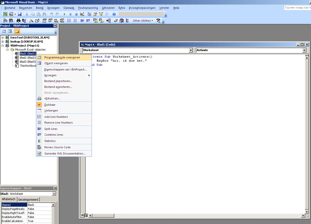

Zie plaatje: Je moet de code van het worksheet hebben, niet van een form. En daarin het Worksheet_Activate event.
Test alles eerst eens met
Msgbox "hallo wereld"
dan weet je iig dat je code draait.
Je ziet boven de code trouwens twee dropdown's. De linker staat standaard op "Algemeen". Als je die op "Worksheet" zet, krijg je in de rechter dropdown nog een aantal events beschikbaar, zoals een On_Change. :)
