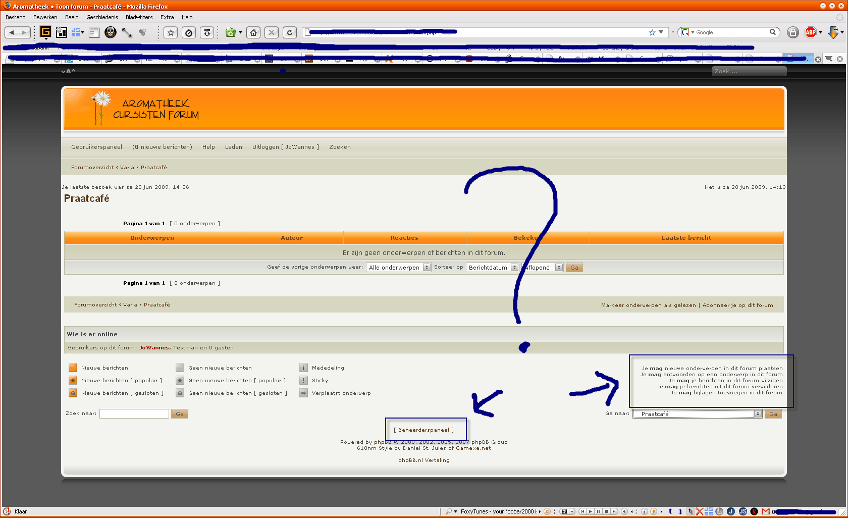

Hoi,
vandaag begonnen een phpBB forum op te zetten.
Alles lijkt goed te gaan. Geslaagde installatie, Nederlands taalbestand en ook een ander thema erop.
Categorieën aangemaakt, allemaal oke.
En dan wil je je eerste bericht posten... Dat gaat dus niet! :(
De restricties staan volgens mij goed, hij zegt zelf dat ik berichten mag posten.
Ja, maar hoe?
Afbeeldingslocatie: http://tweakers.net/ext/f/K1J4f4uYatMKpy46575qsySM/thumb.png
Ik ben ingelogd, als beheerder nog wel, maar berichten posten behoort niet tot de mogelijkheden, kennelijk.
Ook als ik het standaard Subsilver 2 thema gebruik, krijg ik geen post mogelijkheid... ;(
Iemand die weet wat er fout is?
Lijkt mij iets gigantisch onnozel te moeten zijn, maar ik kan het niet vinden en ik wordt er zo stilaan een beetje gek van.
Alvast bedankt!

Tweaker36 schreef op zaterdag 20 juni 2009 @ 16:28:
Ja, maar hoe?
De restricties zijn sinds de invoer van phpBB 3.x al een stuk ingewikkelder geworden he? Weet je zeker dat ze goed staan, ook voor alle groepen waar jouw account lid van is?
Maak anders even een screenshotje van hoe de permissies nu staan van dat forum.
Lees nu pas goed. Ik denk dat het inderdaad een ontbrekende afbeelding is van je stijl en taal. :)
Ik ben een tijd lang Hoofd Moderator geweest op de forums van phpBB.nl, goed supportforum voor deze software. Denk dat je daar beter terecht kunt voor dit soort vragen. Die forums zijn daar speciaal voor gemaakt en er zitten veel mensen met kennis van phpBB.
[ Voor 6% gewijzigd door Verwijderd op 20-06-2009 16:50 . Reden: Correctie ]

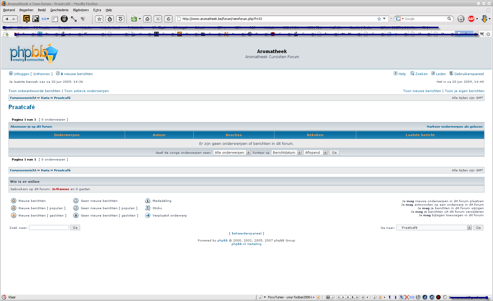

Het standaard thema Subsilver geeft geen link:
Afbeeldingslocatie: http://tweakers.net/ext/f/g1WdqmtiLtSpJSXFOyvkASml/thumb.png
Maar het 2de standaard thema, Prosilver, doet dat wel?:
Afbeeldingslocatie: http://tweakers.net/ext/f/LxPdkRXNVDig6tHMA07iA3Z3/thumb.png
Hmmm

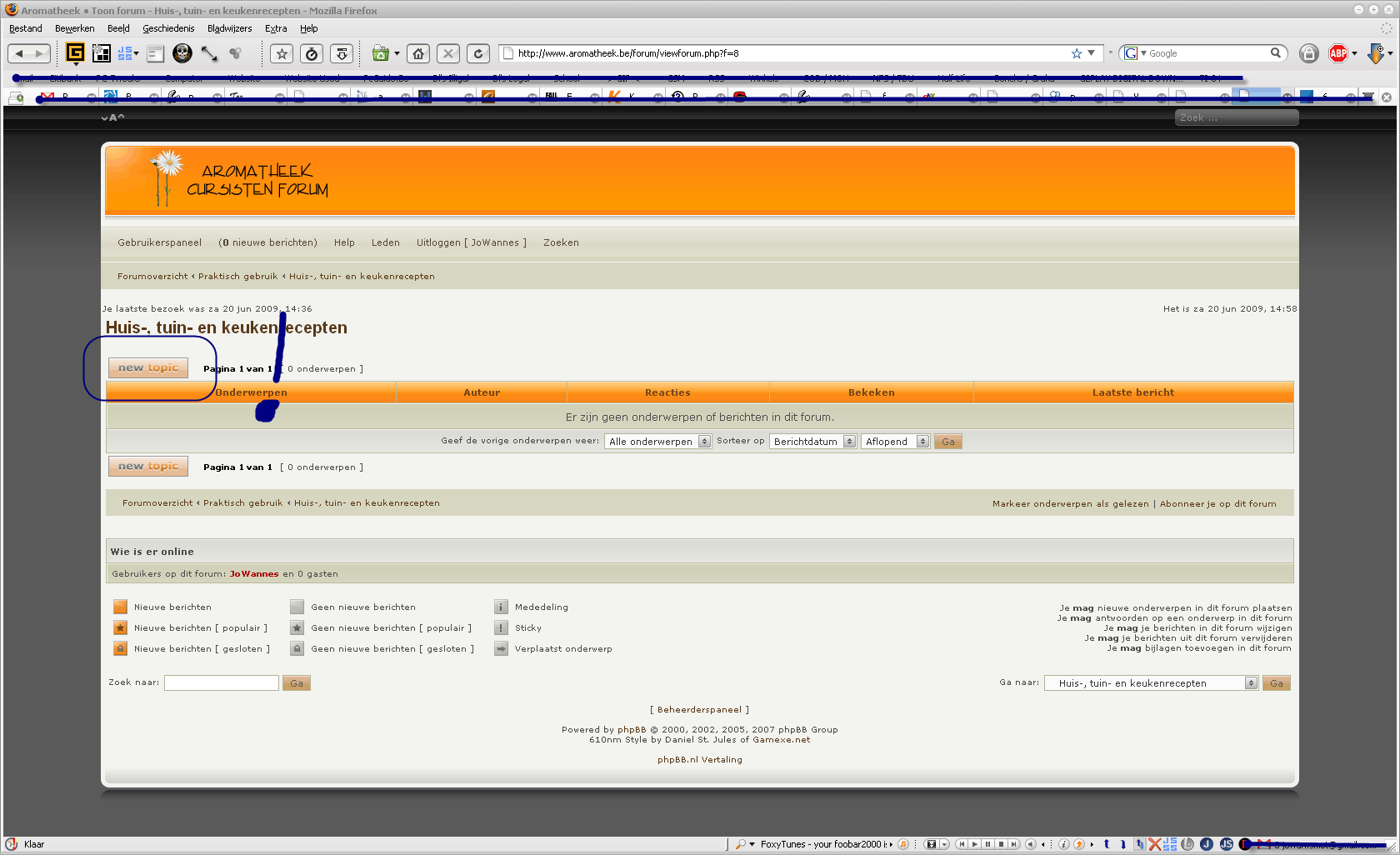

Het mapje "en" in styles/611nm/imageset/ gekopieerd in dezelfde map, onder de naam "nl" lost het probleem op. Nu staan ze er! :)
Afbeeldingslocatie: http://tweakers.net/ext/f/fTo0BYLutrUz25GU3u3EyzVF/thumb.png
Zo, dat ziet er al veel beter uit!
Nu nog die afbeeldingen photoshoppen, met een Nederlandse benaming. Moet te doen zijn.
