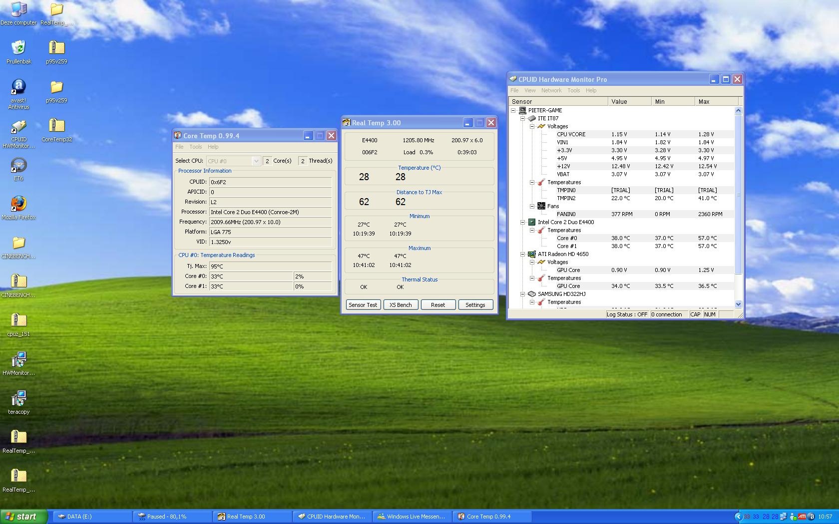

Ik heb onlang mijn oude pentium 4 een upgrade gegeven naar het core 2 duo tijdperk met een e4400, ook heb ik er een nieuwe cooler op gemonteerd: een OCZ vanquisher.
Nu wou ik wel weten hoe warm m'n cpu wordt met die nieuwe cooler, dus heb ik even wat prgramma's gedownload en even gekeken, dit was m'n resultaat raar maar waar:
printscreen
Kan iemand mij dit verklaren en me zeggen welke temperatuur ik mag geloven.
Wat ik ook graag zou willen weten is hoe ik m'n CPU fan moet instellen, momenteel regelt die af op CPU temp of in HWmonitor temp 1, dus de fan draait vrolijk 600 rpm terwijl m'n cores soms wel 50 °C in HWmonitor worden.
realtemp geeft dan weer een verschil van maar liefst 10 °C met HWmonitor.

Dit is een eeuwige probleem, en die vraag blijft maar terugkomen.
Uit ervaring weet ik dat CoreTemp en RealTemp het meest nauwkeurig zijn... Al heb ik voorkeur voor Realtemp.

De weergegeven temperatuur is afhankelijk van de ingesteld TJ-Max. Ieder programma gebruikt hier een eigen instelling en je kan die ook wijzigen.
Merk op dat er telkens 5 graden verschil is, de ingestelde TJ-Max waarden zijn waarschijnlijk 90-95-100. Persoonlijk zou ik coretemp of realtemp vertrouwen. Als je op safe wilt spelen ga je af op coretemp want die heeft een veiligere TJ-Max genomen zodat je de temperatuur als 5 graden hoger ziet.

Bios geeft de core temps niet weer, enkel case temp en CPU temp (deze is ook waar m'n fanspeed op geregeld wordt en me zorgen baart)
hoe kan ik nu m'n fanspeed alten regelen door m'n core temp, want die is exacter

Normaal gezien regelt het moederbord de fanspeed automatisch. Naargelang de temperatuur stijgt zal je fan ook sneller draaien. Het kan wel zijn dat je deze optie moet inschakelen in je bios, zoek naar iets men fan speed in en stel deze dan in op automatic of temperature controlled oid.

dat werkt, het staat al aan zoals ik reeds in de startpost heb gezegd, maar hij regelt m'n fanspeed adhv een temperatuur die in mijn ogen niet representatief is voor de werkelijke temperatuur van m'n CPU
