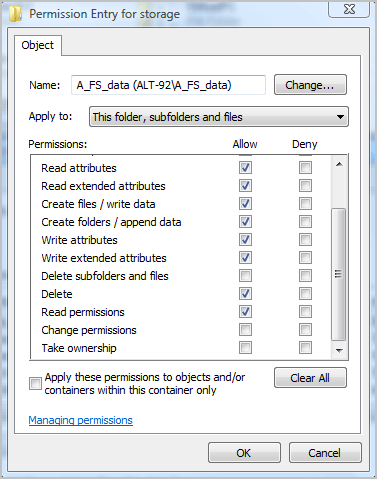

Dat kunnen ze sowieso al niet? :)
Door het weghalen van CREATOR OWNER valt namelijk die optie al weg.
Als je NTFS Modify rechten geeft zie je in de advanced ACL editor ook dat groupmembers geen change permissions hebben.
Afbeeldingslocatie: http://tweakers.net/ext/f/Q33AWb0UU7wD4dS8e3ISUuSp/full.png
