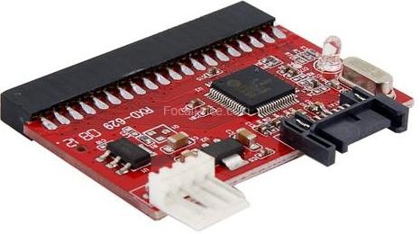

Maar nu kwam ik ook wat verloopkaartjes tegen die van een IDE aansluiting naar SATA gaan
bijvoorbeeld dit: IDE and SATA Converter (Red)
Afbeeldingslocatie: http://tweakers.net/ext/f/RAP7vzpWPrgVNrCSh8e4OFW4/thumb.jpg
Maar wat is nou beter? Zo'n PCI SATA kaart, of zo'n IDE > SATA verloopkaart?

Vanwege die PCI bandbreedte (en de slechte ervaringen met die Sweex hier op GoT) neig ik naar dat verloopkaartje, maar daar is niet zo heel veel over te vinden.

Gezien het bovenstaande zie ik geen reden om persé wel of geen los PCI-kaartje te nemen. Het staat of valt dan ook met de kwaliteit van het PCI-kaartje en die van de PATA-SATA convertor. En uiteraard de prijs.
Gezien die dingen nu echter eenmaal bijna niets meer kosten zou ik vooral zeggen, koop er eentje die je gemakkelijk terug kunt brengen als ie niet bevalt en probeer het uit.

Zo'n PATA-SATA convertor is extreem cheap, en daar lees ik niet zulke rare verhalen over. Volgens mij werken die PATA-SATA kaartjes beter dan zo'n Sweex insteekkaart (maar dat is mijn mening).
Ik denk dat ik maar voor zo'n PATA-SATA converter ga. Die Sweex horror topics heb ik geen zin in :P

Let er wel op dat je een convertor neemt die de juiste kant op werkt en ook DMA ondersteunt (dat laatste komt gelukkig vaak zat voor en dat eerste is gewoon opletten). De betere convertors kunnen met een schakelaar gewoon switchen qua richting.

Ik heb deze gekocht: http://www.focalprice.com/detail.aspx?pid=2392 kan beide kanten op werken.
