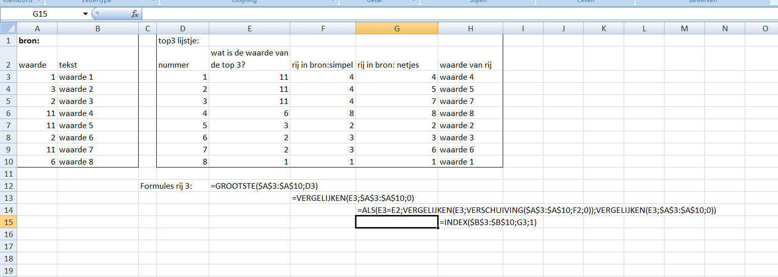

Zie plaatje.
Afbeeldingslocatie: http://tweakers.net/ext/f/0ixnOflqM90khoUPJqHFmTlf/thumb.png

In kolom E bouw je een gesorteerde lijst op, dus in het plaatje is 11 de grootste waarde in kolom A en staat dus bovenaan in kolom E.
Vervolgens vraag je je af op welke rij die waarde dan voorkomt in de originele data.
De berekening in kolom F gaat op zoek naar die waarde en geeft het volgnummer van de rij terug.
In kolom G staat een iets gecompliceerdere variant, die rekening houdt met dubbele waarden. Ik zie dat er overigens een foutje in staat.
De formule in G3 moet zijn:
=ALS(E3-E2;VERGELIJKEN(E3;VERSCHUIVING($A$3:$A$10;F2;0);0)+G2;VERGELIJKEN(E3;$A$3:$A$10;0))
De werking hiervan in bijv. G4 is : De waarde van E4 is gelijk aan E3. Daarom verschuif ik het gebied waarin gezocht moet worden (Het stukje formule Vergelijken(E4;verschuiving(etc. ) naar beneden met 4 rijen, zodat het gebied waarin gezocht wordt naar 11 plotseling A7:A14 wordt. Daarin is de eerste rij 11, dus die geeft de waarde 1 terug. Daar tel ik de 4 van de cel hierboven (G3) bij op en bingo.

Zu het kunnen dat het niet kan dat de waarde F2 niet klopt? F2 is in het voorbeeld toch geen getal maar een naam van iets????

Ik bedoel E2...

Kolom E zoekt het hoogste getal in kolom A op. De GROOTSTE functie heeft twee argumenten: [In welke cellen wil je zoeken] en [het "rangnummer"], 1 voor de grootste, 2 voor de een-na-grootste etc.
Bij het voorbeeld wat je in je beginpost geeft zou je 4 en 5 in kolom A zetten en "Dribbelen" en "trappen" in kolom B.
De formule in kolom E verwijst naar de kolom waarin 4 en 5 staat. "Dribbelen" en "trappen" komen als het allemaal werkt terecht in kolom H.
