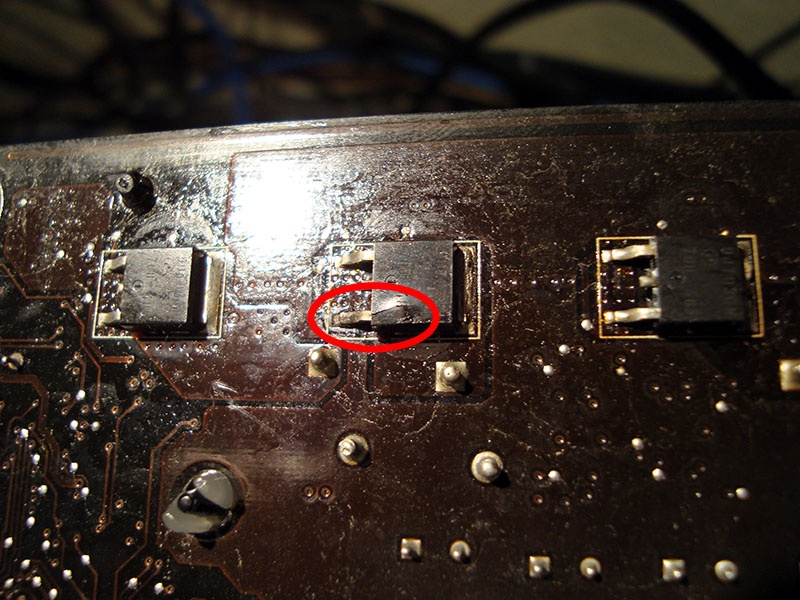

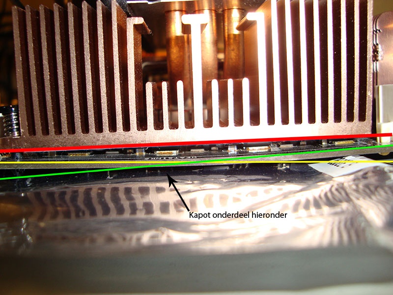

Afbeeldingslocatie: http://tweakers.net/ext/f/NC57D1J9exKYuADiyj6Q9bSO/thumb.jpgAfbeeldingslocatie: http://tweakers.net/ext/f/aSPTBL1fA2M8zqgMfy7Lmqtl/thumb.jpg
De linker foto is een voltage regulator (?) waar een scheur is te zien.
De rechter foto laat de bovenkant zien met het koelblok van de voltage regulators (?). Zoals te zien is, het moederbord is daar erg krom.

1) Op de linker foto is goed te zien dat het component overbelast is geraakt (mogelijk kortsluiting/overlocken).
Dus ja het moederbord is stuk. Een moederbord mag redelijk krom trekken. Te krom is niet goed natuurlijk. Je zou een back-plate kunnen gebruiken de volgende keer. De meeste zware koelers worden verkocht met een back-plate. Dit zorgt ervoor dat het bordje zo goed als niet krom trekt.
