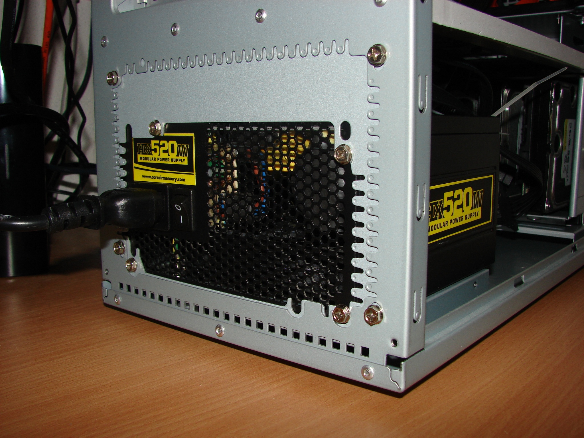

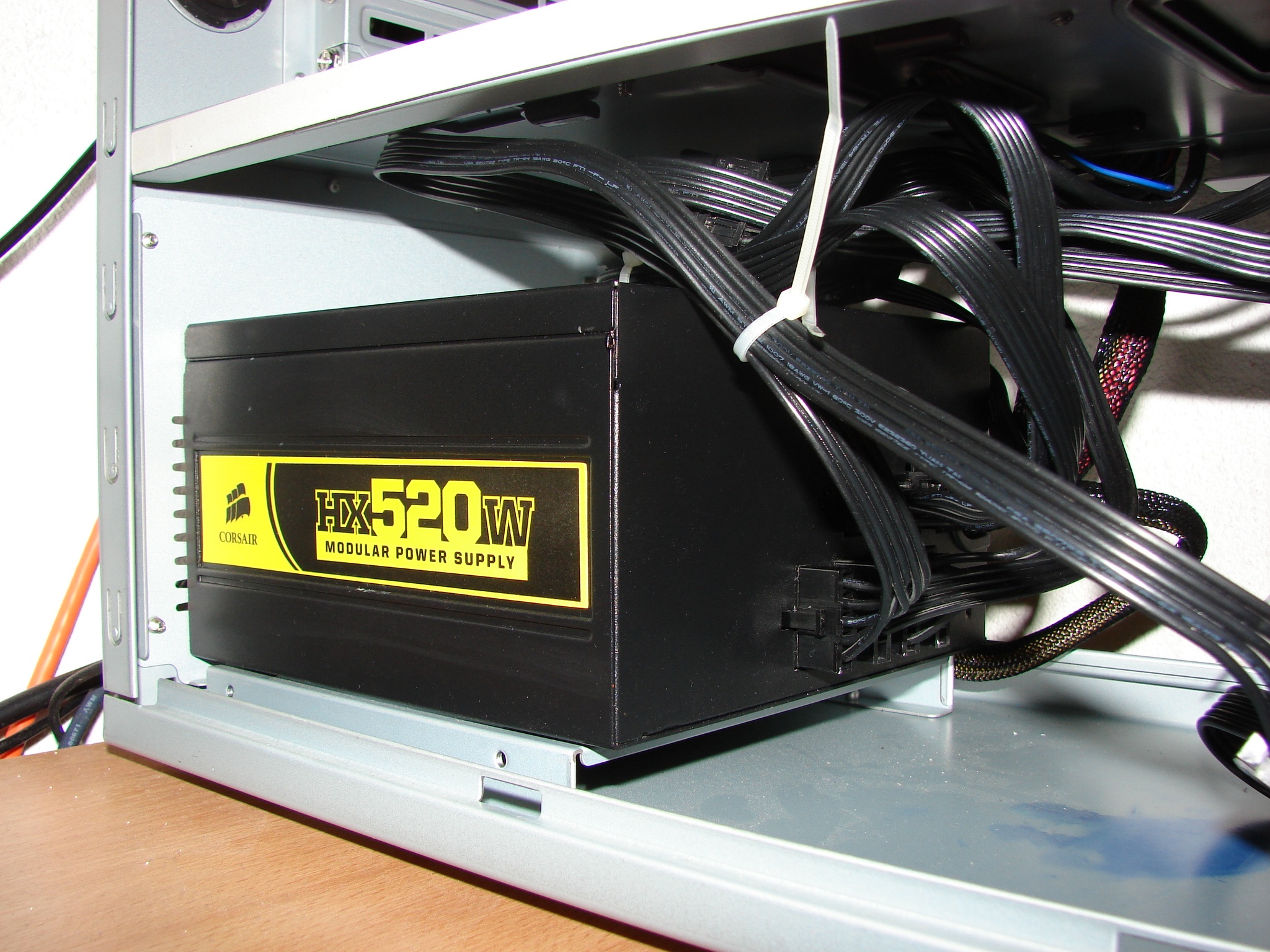

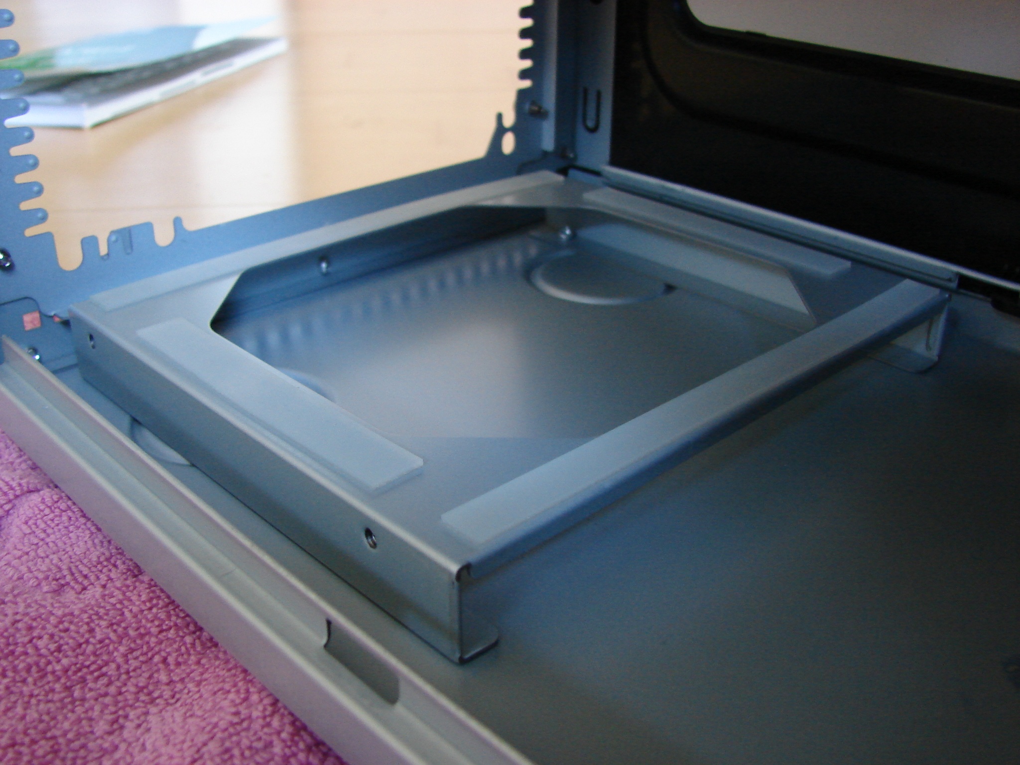

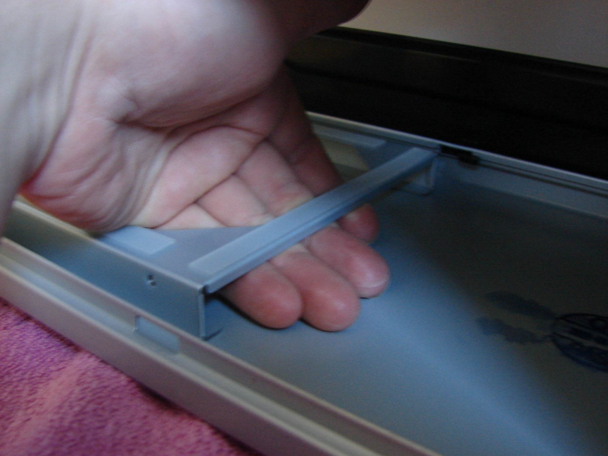

Zoals beloofd (ietsje later, maar toch) nog even een verslagje. Het inbouwen van de Corsair HX520 voeding in de Antec P183 kast ging prima.
Hij ligt op een paar rails (zie foto 1) op een laagje zacht rubber waardoor hij geen resonantie geeft.
De ruimte onder de voeding laat nog een gleuf open van iets meer dan een centimeter hoog, dus op zich meer dan genoeg dat de voeding zijn lucht kan aanzuigen (zie foto 2 en 3).
In theorie had ik hem ook op zijn kop kunnen monteren want boven de voeding zit nog voldoende restruimte dat hij eventueel ook via de bovenkant zijn lucht zou kunnen aanzuigen (zie foto 3); die restruimte gebruik ik nu om daar zoveel mogelijk van de voedingskabels weg te proppen.
Bij de kast zit de achterplaats geleverd waar je je voeding op vast schroeft (zie foto 4). Volgens mij past daar in principe elke ATX-voeding wel op, ook als je hem op zijn kop monteert. Maar goed ik doe dat liever niet, dan heb je ook niet het risico dat er een schroefje of troep in je voeding valt.
