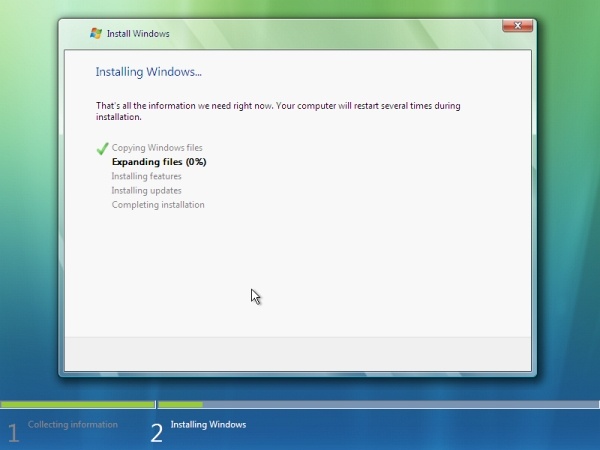

Of uiteraard gewoon installeren:
Afbeeldingslocatie: http://tweakers.net/ext/f/1525a726a66f50d30498d3f308ef3381/full.jpg
