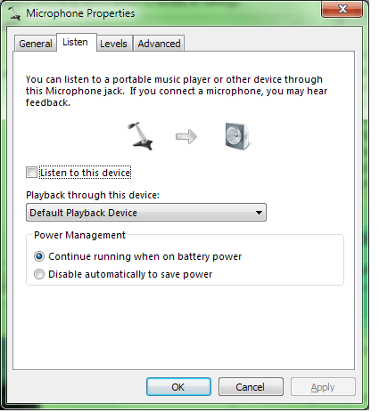

(Dit is onder W7, maar onder Vista waarschijnlijk het zelfde)
Rechts klik op het speakertje, ga naar Recording devices (opname apparaten)
Selecteer het apparaat van toepassing, en klik op Properties.
Er zou een tabblad Listen (luisteren) tussen moeten staan:
Afbeeldingslocatie: http://tweakers.net/ext/f/yj750RpxdzOyfq47oFvyA5qO/full.png
Dat zou duidelijk moeten zijn.

Ik heb hier Vista Business SP1 NL x86, maar geen Listen tabje. De andere 3 wel ;)
Dat listen tabblad heb ik ook niet. Zal toch Win7 zijn
