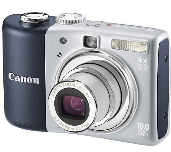

Daar moet je even mee oppassen, er zijn ook genoeg compactcamera's waar de fysieke brandpuntsafstand (dus niet de 35mm equivalente) op vermeld staat. Canon doet dat bijvoorbeeld: http://tweakers.net/ext/i/1225713744.jpg
