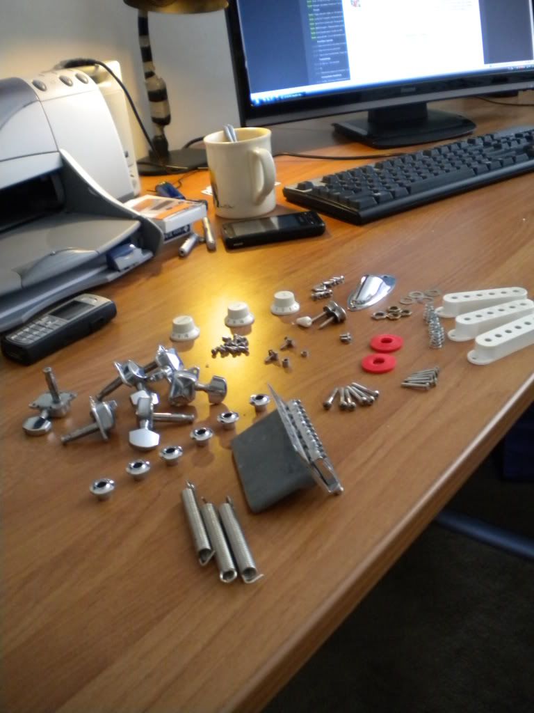

Helaas incompleet, want de elektronica miste. Uiteraard melding van gemaakt en dit bleek een fuckup van de fabrikant die geen enkele van de Flying V's compleet heeft geleverd.
Hier na is dit netjes opgelost door Rudy, die schijnbaar de fabrikant de huid vol heeft gescholden.
Voor de mensen die ook willen gaan bestellen: Dit merk bouwpakket wordt niet meer geleverd, er zijn nu nieuwe die beter zijn.
Goed, alles zo'n beetje compleet uiteindelijk, maar eigenlijk boeide het hele verhaal rond de fabrikant mij niet zo. Vantevoren had ik namelijk al ingecalculeerd dat ik alleen het houtwerk zou gaan behouden en alle onderdelen verder custom zullen zijn.
Achteraf bleek ook het metaalwerk wat erbij zat niet echt kwaliteit te zijn. Zo waren de bussen voor de brug en tailpiece exentrisch en te ruim uitgeboord en de chroomlaag was wat dof en had bubbeltjes. Dat kwam dus mooi uit want ik wou toch andere spullen er op :P

Het metaalwerk wat erbij zit is ronduit kut en de elektronica miste bij de levering.
O.a. de bussen waar de brug en tail ingeschroeft worden waren off-center en te wijd uitgeboord, de tuners waren nogal los en het chroom van dermate lage kwaliteit dat onbruikbaar is in mijn ogen.
Echter, deze V is inmiddels ruim een half jaar geleden besteld, bij een andere fabrikant dan waarvan BouwJeEigenGitaar.nl nu levert. De huidige heb ik ook onder ogen gehad en deze zijn kwalitatief stukken beter.

Onderdelen:
Afbeeldingslocatie: http://img.photobucket.com/albums/v733/Floydraalte/DSCN0085.jpg
Enough topicthievery.
Keep it up! Ziet er echt geweldig uit!
[ Voor 7% gewijzigd door FloydRaalte op 25-06-2009 10:42 ]

FloydRaalte schreef op donderdag 25 juni 2009 @ 10:03:
Ik volg deze CGCIP als een tijdje en ik moet zeggen dat ik zeer onder de indruk ben. Ik heb zelf al jaren een oude Squire Statocatser Fender op zolder liggen waar ik vrij weinig mee doe. Jouw topic heeft me gedreven om ten eerste de bandstickers eraf te halen en daarna wou ik de boel een leuk kleurtje geven. Het doel was om de gitaar zodanig mooi te krijgen dat ik hem naast mijn nette western in de huiskamer kan zetten. Ik was van plan om alle metalen onderdelen een goud of koperkleur te geven. Helaas heb ik op dit moment het geld niet om dure vervangingen te kopen zoals b.v. een tremelo, stemmechanieken, slagplaat etc. Is het mogelijk om deze metalen delen te spuiten? (slagplaat is plastic) Of is er nog een andere manier om ze b.v. koperkleurig te krijgen?
Onderdelen:
Hmm, ik denk dat je het chroom er af zou moeten krijgen. Meestal zit er iets van messing onder bij de goedkopere gitaren.
Je kan ook even bij www.guitarfetish.com kijken voor goedkope replacements ;) Dollar staat laag, transport is niet zo gek duur en de onderdelen zijn daar retegoedkoop, maar wel erg goed.
De slagplaat zou je kunnen spuiten door op te schuren met gritje 500, dan kunststofprimer er op te doen en dan in de gewenste kleur te spuiten.
Andere optie is om een vervangende slagplaat uit een stuk polycarbonaat te zagen en die te verven aan de achterkant met polycarbonaatlak (van dat modelbouw spul)
Good luck iig , en dankje voor het compliment :)

Update komt nog. Laatste tijd bar weinig tijd over.
Ik moet de elektronica nog ff nalopen want de neckPU doet het niet. Daar na nog ff laten afstellen door een pro.
Op het moment staat de V lief in z'n standaard iig
Houtkwaliteit is me heel erg meegevallen. De uitgefreesde delen zijn van binnen niet geweldig, erg ruw, maar dat doet er niet zoveel toe want het wordt toch afgedekt (pickupringen en slagplaat). De rest is netjes glad op wat kleine putjes na. Na het lakken leken sommige plekjes een beetje inverse sinasappelhuid effect te vertonen door die deukjes. Niet goed genoeg geschuurd door mij dus.
Daarom heb ik wat extra lak er op gedaan en nu ziet het er erg toonbaar uit.
Verder nog nergens aan toegekomen. Veel te druk gehad.
Eigenlijk wil ik hem deze week nog af hebben en as vrijdag even langs de specialist.
[ Voor 8% gewijzigd door HyperioN op 05-08-2009 13:26 ]

Anyway, ik ben er achter wat er aan de hand is. Na veel prutsen met multimeters, hersolderen van verbindingen blijkt dat de SuperSwitch (dat 4polige 5standen geval ;) ) een brak contactpootje heeft.
Blijkt dat er dus een pootje wat van contact naar contact springt afgebroken is in het midden.
Daardoor zit er geen bochtje meer in zodattie constant overal vasthaakt en nergens contact maakt.
Na een poging om het op te lossen doettie nu helemaal niets meer, dus ik heb een nieuwe switch nodig :'(
