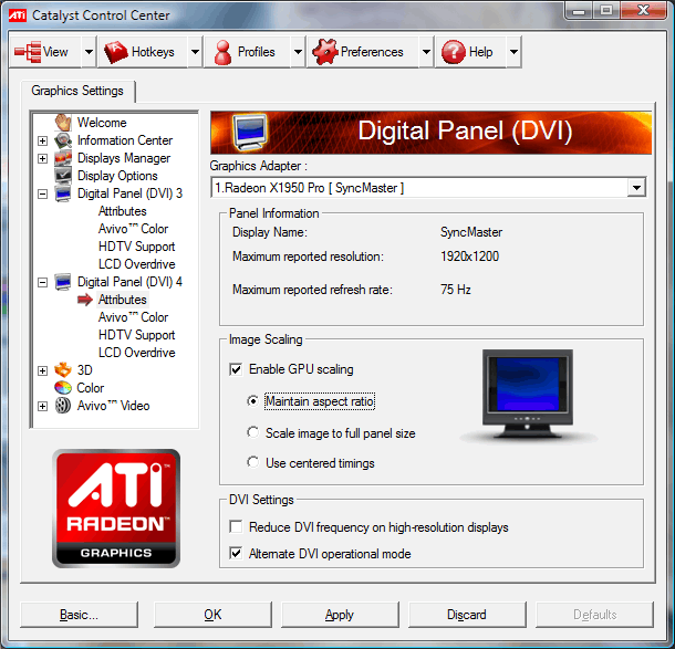

Je moet het niet zoeken in AA settings, als je resolutie niet goed staat, is het beeld gewoon wazig. Je moet in je videokaart drivers de juiste opties voor scaling* instellen, dan moet het wel goed gaan. Daarmee blijft de beeldverhouding bewaard en krijg je zwarte balken aan de zijkant.
Zo dus:
Afbeeldingslocatie: http://tweakers.net/ext/f/JGNjCeLCV43sRMHdPZHyy6GK/full.png
*zo heet het bij Ati, Nvidia kan anders zijn
[ Voor 11% gewijzigd door Haan op 13-05-2009 18:44 ]

  • SuX DeLuXe
  • Laatst online: 06-07-2023
Haan schreef op woensdag 13 mei 2009 @ 18:40:
Zo dus:
Thanks voor je hulp, ik heb het net geprobeerd met die scaling settings.
Het kan op 4 manieren: 1 Do not scale, 2 Use Nvidia scaling, 3 Use display built in scaling 4 Use nividia scaling with fixed aspect ratio
Nou ik heb ze alle 4 geprobeerd, ik krijg ze niet verzet. Hij springt steeds terug op "Use displays scaling". Ik heb ook met wat andere settings gespeeld in het Nvidia Control Panel maar het helpt niet echt.
Ik ben bang dat ik voor een andere monitor ga uitkijken want hier ben ik niet tevreden over :'(
