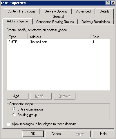

tc982 schreef op woensdag 06 mei 2009 @ 13:42:
Wat je wel kan doen is de mail die binnenkomt voor china met een aparte Connector laten doorsturen naar hun server zodat deze de mail accepteert
Dat werkt alleen voor domains. Niet voor losse mailadressen.
Afbeeldingslocatie: http://tweakers.net/ext/f/hBJmzsYKyFrvRW2WKumtBzFE/full.png
