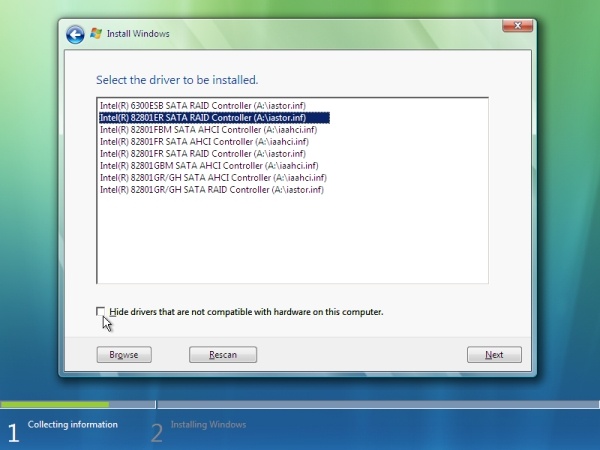

Zoals in elk topic wat handelt over het installeren van (RAID/SATA)controller drivers:
De Windows Setup kijkt niet naar .exe bestanden, dus je moet de juiste controllerdrivers uitpakken en op een USB stick zetten.
Afbeeldingslocatie: http://tweakers.net/ext/f/195f4a84be3cb38cdbc13c42b58d0319/full.jpg
Dan kun je ze wel selecteren:
Afbeeldingslocatie: http://tweakers.net/ext/f/705802fedfc1f82a171342dbff7c3f4b/full.jpg
Afbeeldingslocatie: http://tweakers.net/ext/f/a05f27d5be411a716f3bd9c6ca1ce078/full.jpg
ik heb een 864 GB floppydrive! - certified prutser - the social skills of a thermonuclear device

Ik heb hetzelfde probleem, echter kan ik geen drivers vinden van mijn dvd speler waar windows 7 iets mee kan. Het bestand wat ik overal krijg is een .exe bestand. Kan iemand mij vertellen hoe ik misschien aan drivers kom waar ik wel wat mee kan?
het betreft een lite on dh-20a3s

Vanavond had ik hetzelfde probleem, zowel met x64 als x86: cd/dvd station driver not found. Stom genoeg kon ik wel gewoon de dvd benaderen via Browse.
Wat bleek: als ik de cardreader disconnect van de usb-poort, de dialoog cancel en setup opnieuw start, dan werkt alles wel. Brakke errorhandling van Microsoft lijkt me!
Check dus eens of dat je wat randapparatuur kunt loskoppelen, en probeer het dan nog eens!
