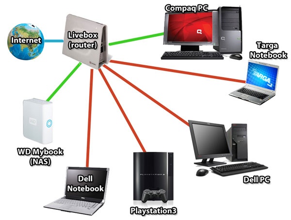

Huidige netwerksituatie:
Afbeeldingslocatie: http://tweakers.net/ext/f/TxhAGnNc5oxZGeqHIwOWU6Mk/full.jpg
(Blauwe lijnen is internet (WAN), Groene lijnen zijn ethernet (LAN), Rode lijnen zijn wireless (802.11g)). Hierbij moet wel vermeld worden dat er ten hoogste dus 4 draadloze apparaten verbonden zijn, maar dit bijna nooit voorkomt. Vaak zijn er maar 2 apparaten verbonden.
