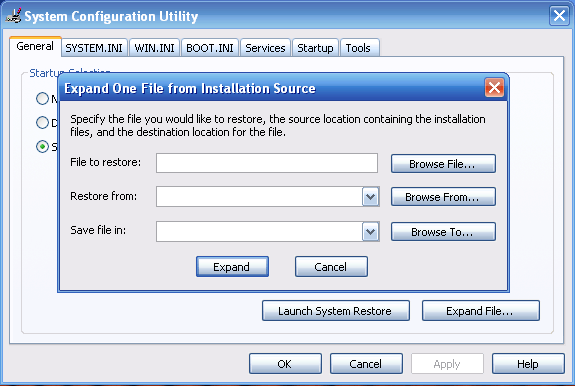

Lijkt me verstandiger het ding gewoon met behulp van msconfig en de CD (eventueel een nieuwe maken met SP3 erin geslipstreamed) uit te pakken.
Afbeeldingslocatie: http://tweakers.net/ext/f/qEVpVwVjrg6kgjQjSnaTc8jS/full.png
* alt-92 snapt werkelijk niet waarom je van een vage site system-essentiele DLLs zomaar zou willen downloaden.
