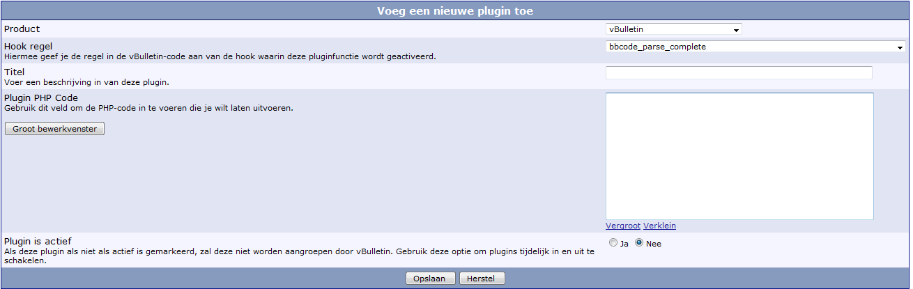

Niet helemaal mee eens, neem vBulletin, die zet het design inclusief code ook in de database. Zolang het een afgeschermde tabel betreft is daar niets mis mee (of je files nu stored in je database of in een directory (okey PHP cache gaat niet werken, dus het is trager maar toch)), maar dan moet het wel echt om een templating system gaan.
Overigens om je verhaal niet geheel af te kraken, gelijk heb je in 9 van de 10 gevallen, eval is een functie die zo min mogelijk gebruikt dient te worden, echter zijn er wel uitzonderingen.

Janoz schreef op zondag 03 mei 2009 @ 14:53:
@Hacku:
Ik heb lang nagedacht, maar ik heb niet 1 voorbeeld kunnen vinden waarvoor niet een nettere oplossing was :).
vBulletin heeft naar mijn idee een voorbeeld waarin je eval kan gebruiken. Zij hebben namelijk een plugin systeem waar je php code kan invoeren, die dan op verschillende plekken in de code geladen wordt. Op deze manier hoef je de originele php files niet te editen waardoor je geen gezeik hebt bij een forum upgrade. Het plugin systeem is uiteraard enkel toegankelijk voor mensen met administrator rechten.
Afbeeldingslocatie: http://tweakers.net/ext/f/xcg3Zym6XkkyHvp2YFf6ycHD/thumb.png
PHP:
($hook = vBulletinHook::fetch_hook('bbcode_parse_complete')) ? eval($hook) : false;
Maar dit kan je weer niet cachen en is trager. In vBulletin 4 gaan ze dit ook helemaal anders aanpakken.

Dit is juist een slecht voorbeeld IMHO.
Ze zijn gewoon te lui om een fatsoenlijk plugin systeem te schrijven en gebruiken daarom maar eval als shortcut.
Als we nu nog in PHP3 leefde, maar PHP5 is inmiddels al flink lang op de markt en biedt alle mogelijkheden om een volwaardig plugin systeem te schrijven zonder gebruik te maken van eval.

vBulletin 3.x moet PHP4 compatible zijn ;) Zoals ik al zei, in vBulletin 4 gaan ze dit anders oplossen (wordt dan ook PHP >= 5.2 only software).

  • pedorus
Hacku schreef op woensdag 27 mei 2009 @ 10:37:
En dat is nog nooit misgegaan ofzo (naast het performance-probleempje). Maar je hebt gelijk: het is een voorbeeld; helaas geen voorbeeld van goed gebruik ;)
