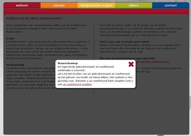

Ik heb echt een heel vaag probleem met IE7.
Wanneer je gaat naar link verwijderd en rechtsboven direct klikt op het pijltje om in te loggen verschijnt er een overlay dat je onjuiste login informatie hebt gebruikt.
Dit werkt in principe prima in alle browsers, in de melding kan je op het kruisje klikken om de box af te sluiten.
Nu is het vreemde dat in sommige IE7 browsers het overlay venstertje met de foutmelding lager staat dan normaal en tevens is de tekst ervan niet te selecteren, de link niet aanklikbaar en het kruisje ook niet.
Ik heb hier IE7 op 3 verschillende systemen draaien, 2 x op Windows Server 2003 en 1 x op Windows XP.
Op 1 Windows Server 2003 gaat dit dus mis zoals hierboven beschreven, ik kan niets aanklikken en het blokje staat lager dan gebruikelijk. Op de 2 andere systemen gaat het in IE7 wel prima. 8)7
Nu zijn er ook enkele bezoekers van dit systeem welke ook dit probleem hebben, maar het zijn er maar weinig, ik gok zo'n 2 op de 100 ofzo.
Ik heb echt al van alles bekeken maar in mijn ogen kan het niet in de code zitten, die is goed anders zou het in de meeste IE7's ook niet werken...
Ook al gekeken naar browser plugins (want die verschillen wel) maar ook daardoor geen oplossing. Heeft iemand enig idee of zoiets vergelijkbaars eerder meegemaakt? _/-\o_
Edit: Wat ik ook in de stylesheets aanpas (o.a. z-index e.d.) en probeer het blijft niet werken op dat ene IE7 systeem.... :(

Zoom staat op 100%? Geen (qua systeemsetting) extra grote lettertypes ofzo?
Edit: Ik heb het hier ook; in IE8 that is. Ik zie 't venstertje eerst op de juiste hoogte en dan verspringt 'ie...
Afbeeldingslocatie: http://tweakers.net/ext/f/mAu7lBeIRbkiGKnpmCiZ3PnB/full.gif
Beide mogelijke oorzaken die ik hierboven gaf zijn iig al uitgesloten :Y) Ik ben helaas echter te druk momenteel om er even in te duiken.

RobIII: bedankt voor het testen. Verspringen is inderdaad erg vreemd en in zijn geheel nieuw, maar de site is nog niet eerder getest op IE8, dus dat kan kloppen. De grote vraag is echter kan je bij beide locatie van de box op het kruisje en/of de link klikken?

Urk schreef op woensdag 29 april 2009 @ 21:56:
Zolang 'ie boven staat nog wel, na verspringen niet meer.
Je eigen tweaker.me redirect
Over mij
  • Urk
  • Laatst online: 15-10 01:25
RobIII schreef op donderdag 30 april 2009 @ 22:58:
Ja, bizar, dat gebeurd dus ook in sommige IE7 browsers, maar dan zonder het verspringen. Hoe het komt is mij een raadsel. :?

Heb je al geprobeert om ipv position:fixed gewoon absolute te gebruiken, en een andere manier om te centreren dan de negatieve-margin truuk?
Wij gebruiken grofweg deze manier voor dergelijke 'popups':
